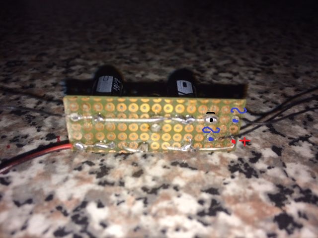

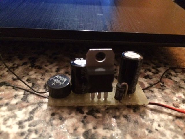

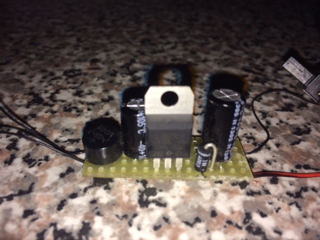

grazie a tutti dei consigli, ora vi allego le foto, spero siano chiare:
IMG_4256.JPG [ 71.84 KiB | Osservato 6483 volte ]
IMG_4254.JPG [ 46.85 KiB | Osservato 6483 volte ]
IMG_4252.JPG [ 42.55 KiB | Osservato 6483 volte ]

aggiungi i due da 100 nF e dovrebbe andare bene. Il diodo in uscita non ha molto senso, non ci sono rischi che la corrente "risalga". Prova a bypassarlo e vedi se la tensione va a 9 V.

Scusa se te lo chiedo, ma non vedo il collegamento con il - dell'integrato, il piedino centrale. Se così fosse per forza che non stabilizza.
Comunque il diodo in uscita non serve a niente, se non ad abbassarti la tensione di 0,7 volt. Così com'è il circuito dovrebbe già dare 9 volt.
