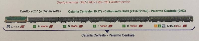

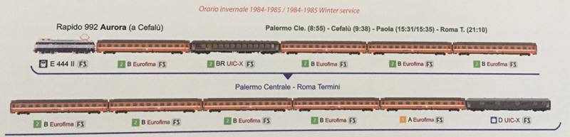

Studiando un po' le composizioni Nazionali degli anni 80, mi sono soffermato su due composizioni pubblicate su uno dei libri che ho sottomano, ritenendole sbagliate o quantomeno strane :D
Uno è questa :
29026011_10210451950285468_6404603086597259264_o.jpg [ 27.45 KiB | Osservato 6735 volte ]
e l'altra è questa:
28872316_10210445225757359_6050328538773454848_o.jpg [ 20.68 KiB | Osservato 6735 volte ]
C'è qualcosa che non va, o sbaglio io?
Michele.

Le illustrazioni di composizione,con figurini potrebbero esser giuste...sono le didascalie di descrizione a mio avviso completamente sbagliate..

Non è un quiz ovviamente, pertanto vi scrivo quello che ho notato io:
Treno Aurora: la sezione per Palermo era al massimo 4 carrozze, ci sono troppe seconde classi e la E444 in sicilia, non esiste proprio, oltre le didascalie ed i loghi discutibili;
Treno Palermo Catania: i loghi a losanga sulle centoporte grigio ardesia, non sono mai esistiti, e la mista cuccette, non si può proprio guardare in un treno che ha poco più di 4 ore di percorrenza :D
Michele
Michele.
Anche Caltanissetta scritto sempre con una s sola! https://it.wikipedia.org/wiki/Caltanissetta :wink:
Ma in inverno un treno con una D.443 non doveva avere anche un carro riscaldo?
