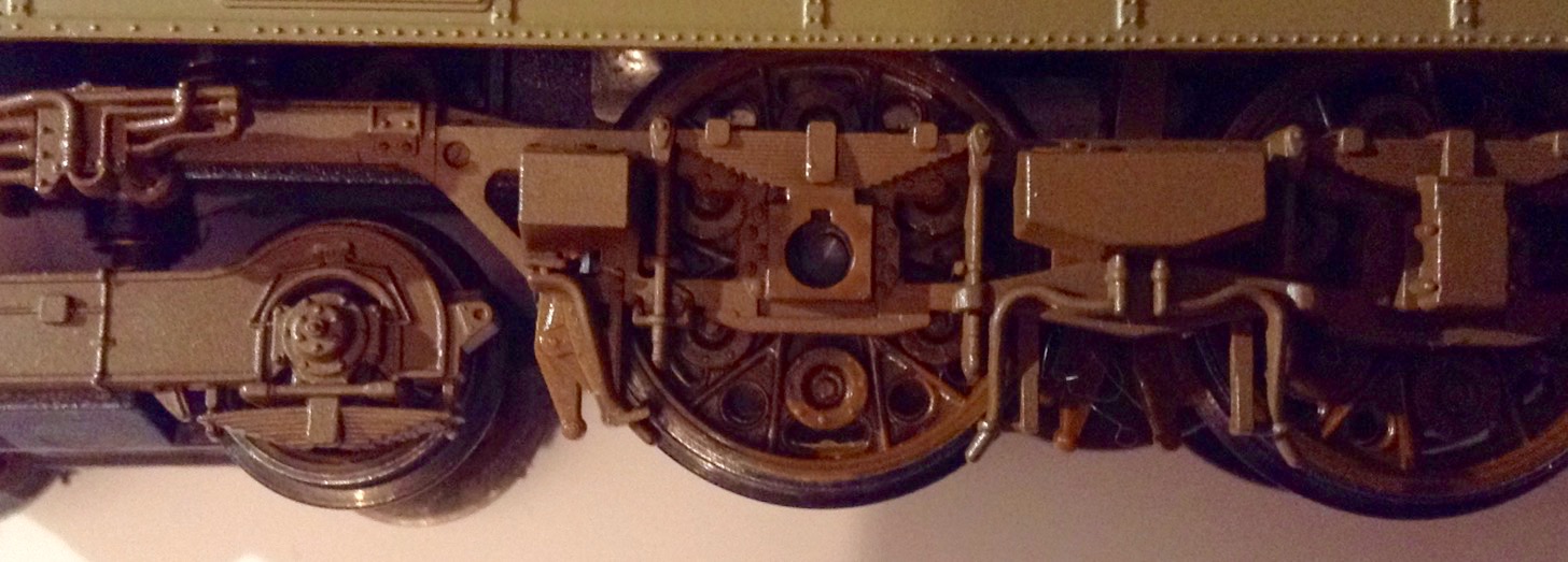

Il dettaglio è questo, credo sia la presa di moto del tachimetro.
428rivarossiB.jpg [ 23.24 KiB | Osservato 5544 volte ]
Come fare ad avrelo però non so.
Meteomario
Correggo: pompa Friedmann con albero di presa moto
Meteomario.

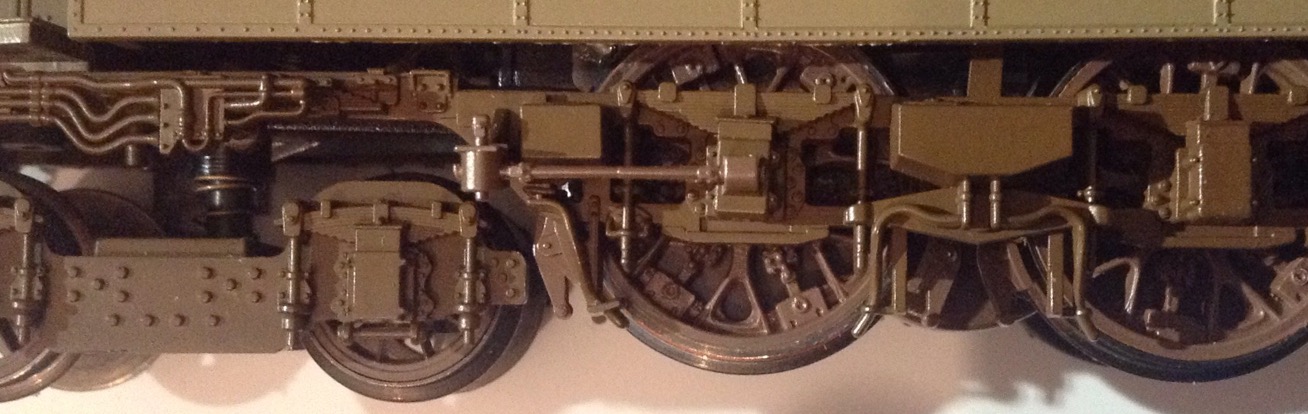

Questo sono le foto dei due lati del 428 102 (art. 1406), riproducente la prima serie. Non penso che il telaio differisca da quello del tuo 428.
Saluti,
Riccardo
image.jpeg [ 156.49 KiB | Osservato 4973 volte ]
image.jpeg [ 158.9 KiB | Osservato 4973 volte ]

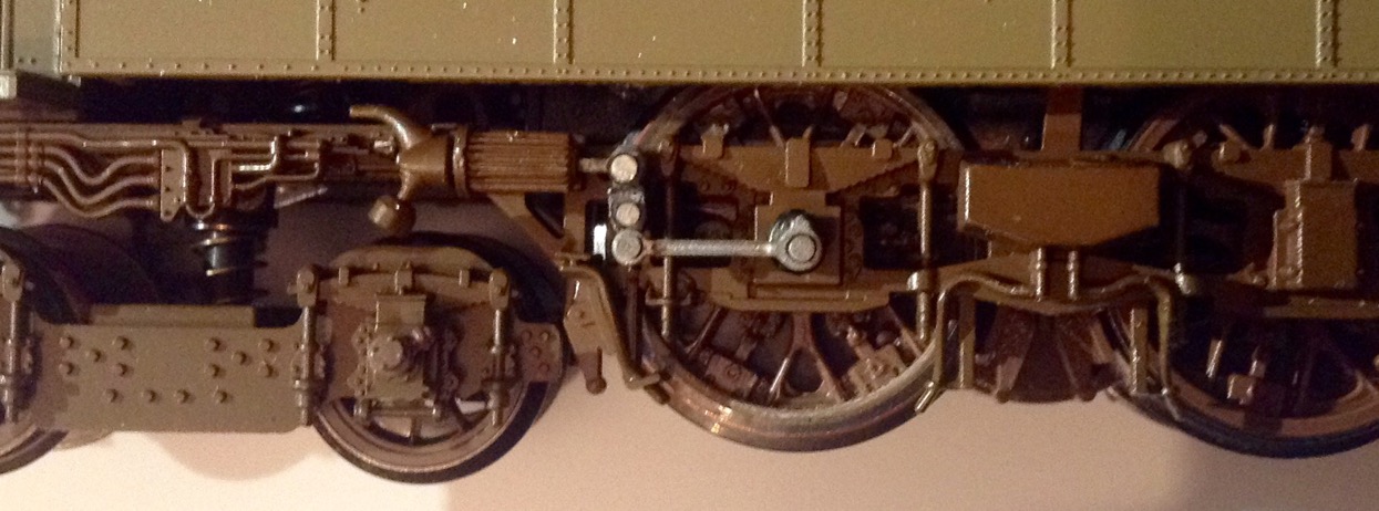

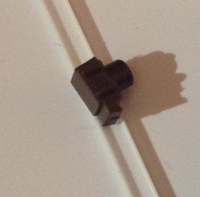

Queste sono le foto del 428 202 (art 1404 E) e il tappo in questione (è stato fotografato capovolto).
image.jpeg [ 115.77 KiB | Osservato 4967 volte ]
image.jpeg [ 178.2 KiB | Osservato 4967 volte ]
Ultima modifica di riccardo m il domenica 29 settembre 2019, 14:16, modificato 1 volta in totale.

Analizzando la foto di Cortez e confrontandola con quelle che ho postato precedentemente, ho la sensazione che il suo 428 abbia perso il meccanismo della pompa. Comunque, se Cortez ci indicasse il numero del suo 428 e il numero di catalogo, si potrebbe verificare se effettivamente questo modello aveva o no questa pompa.
Saluti,
Riccardo

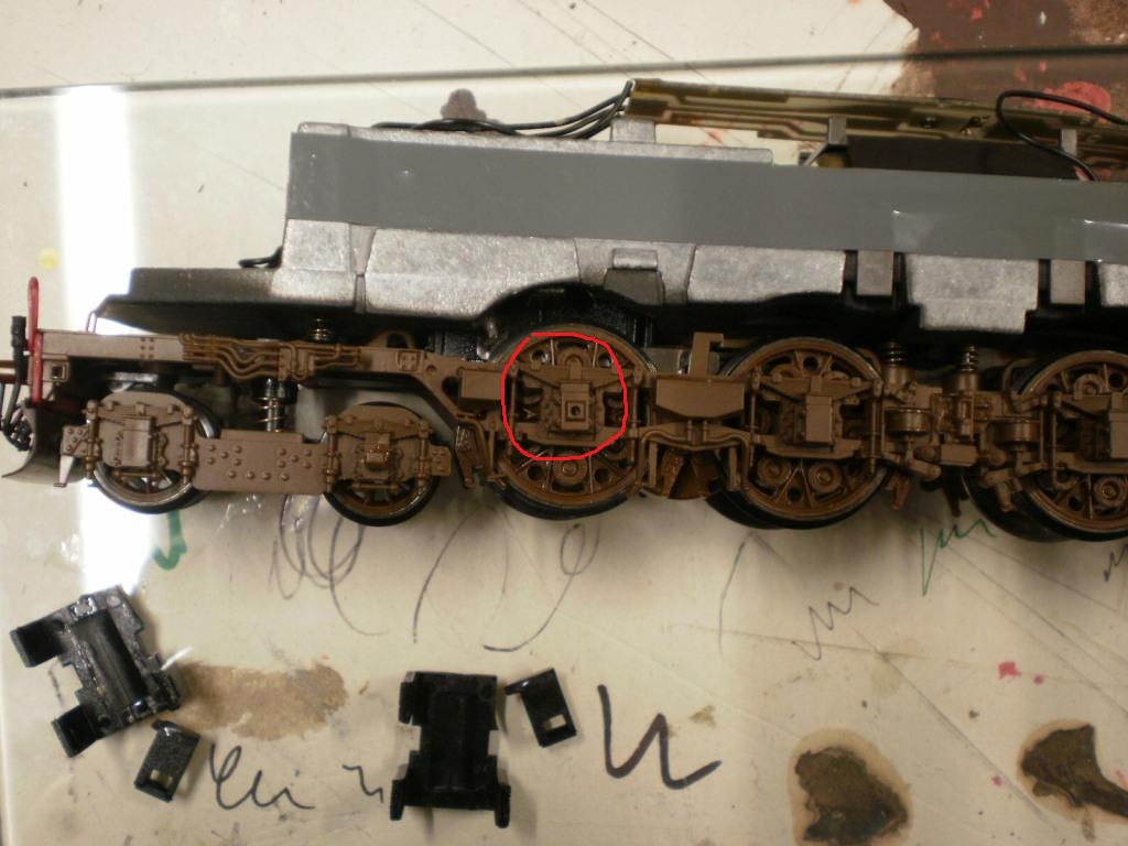

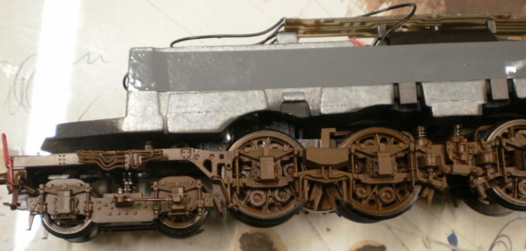

Prima di tutto grazie per le vostre risposte. Eccovi le foto del rodiggio della macchina ripreso dai due lati (dove ci sono i "buchi"). Il modello è quello del E428 174 Rivarossi (non Hornby) cod 1402.
Attendo con ansia e curiosità le vostre risposte. Grazie. Gino

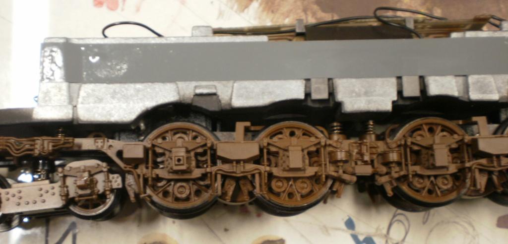

MessaggioInviato: domenica 29 settembre 2019, 15:01
Messaggi: 1505
Località: Brescia
questo è l'altro lato.
P3200002.JPG [ 68.77 KiB | Osservato 4916 volte ]
 Oggetto del messaggio: Re: E 428 semiaereodinamica
MessaggioInviato: domenica 29 settembre 2019, 16:10
Nome: Marco Polenta
Messaggi: 1118
Località: Osimo (An)
A memoria se non ricordo male, su un vecchio discorso su questo forum era stato sollevato lo stesso problema!..... e mi sembra che (correggetemi se sbaglio) la conclusione era stata che la Rivarossi aveva omesso di chiudere i due fori!! :?

Ciao,
ho anche io la .174, il secondo lato è identico, con lo stesso foro sulla boccola del primo asse (credo fosse un errore di Rivarossi del tempo, aveva lasciato la parte come nelle 428 con avancorpi - vedi foto di riccardo m). L'altro lato, quello con i 4 buchi, li presenta invece tappati (si vedono comunque i segni sullo stampo).
