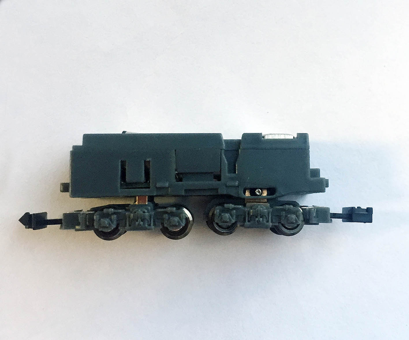

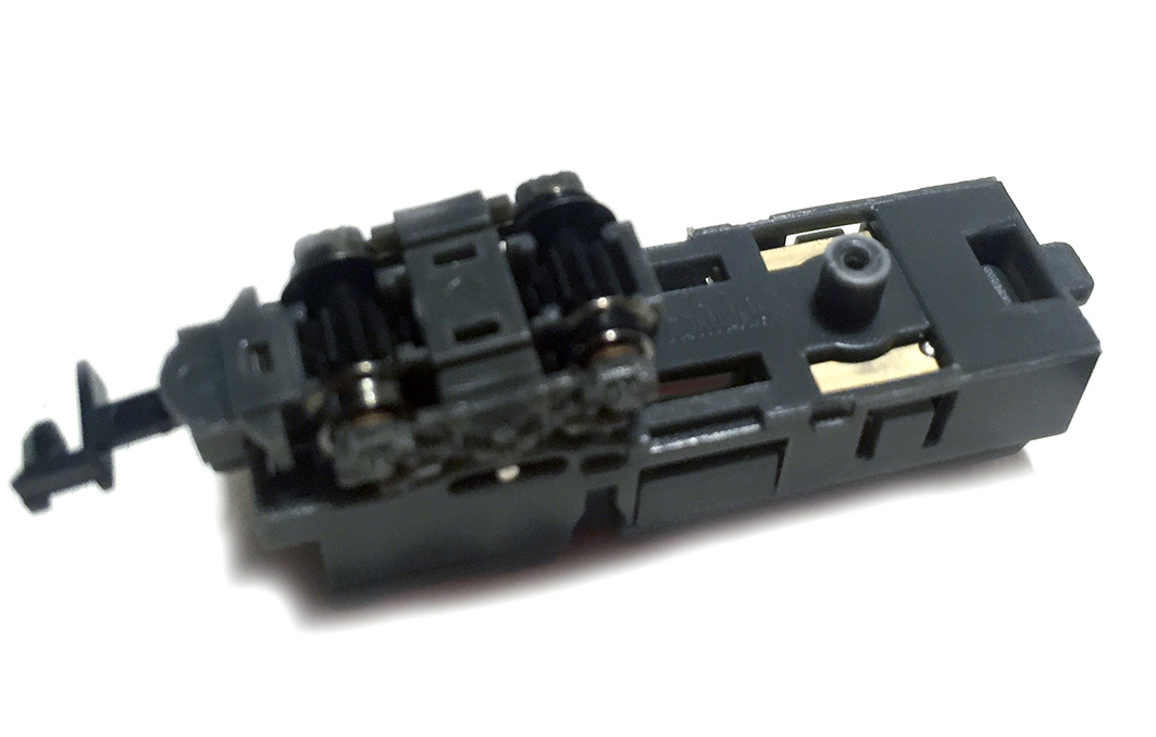

Sono motorizzazioni interessanti per chi fa scartamento ridotto in N, anche se il passo del carrello è veramente ridottissimo...
Qui alcune immagini:
RokuhanMini2.jpg [ 101.81 KiB | Osservato 3617 volte ]
RokuhanMini1.jpg [ 163.09 KiB | Osservato 3617 volte ]

Quella pare fatta per motorizzare un tender, dalla forma.
Ma quella è in N? O lì usano il gancio "Arnold" anche per la Z?

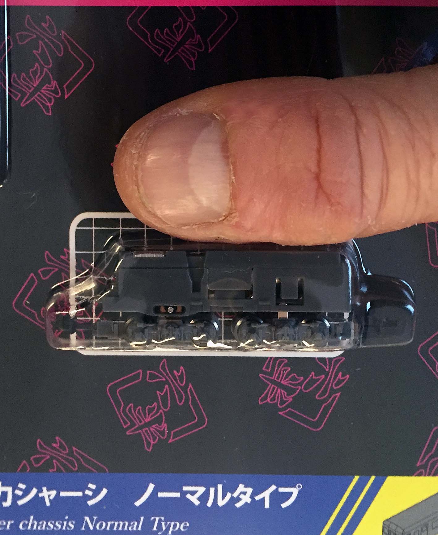

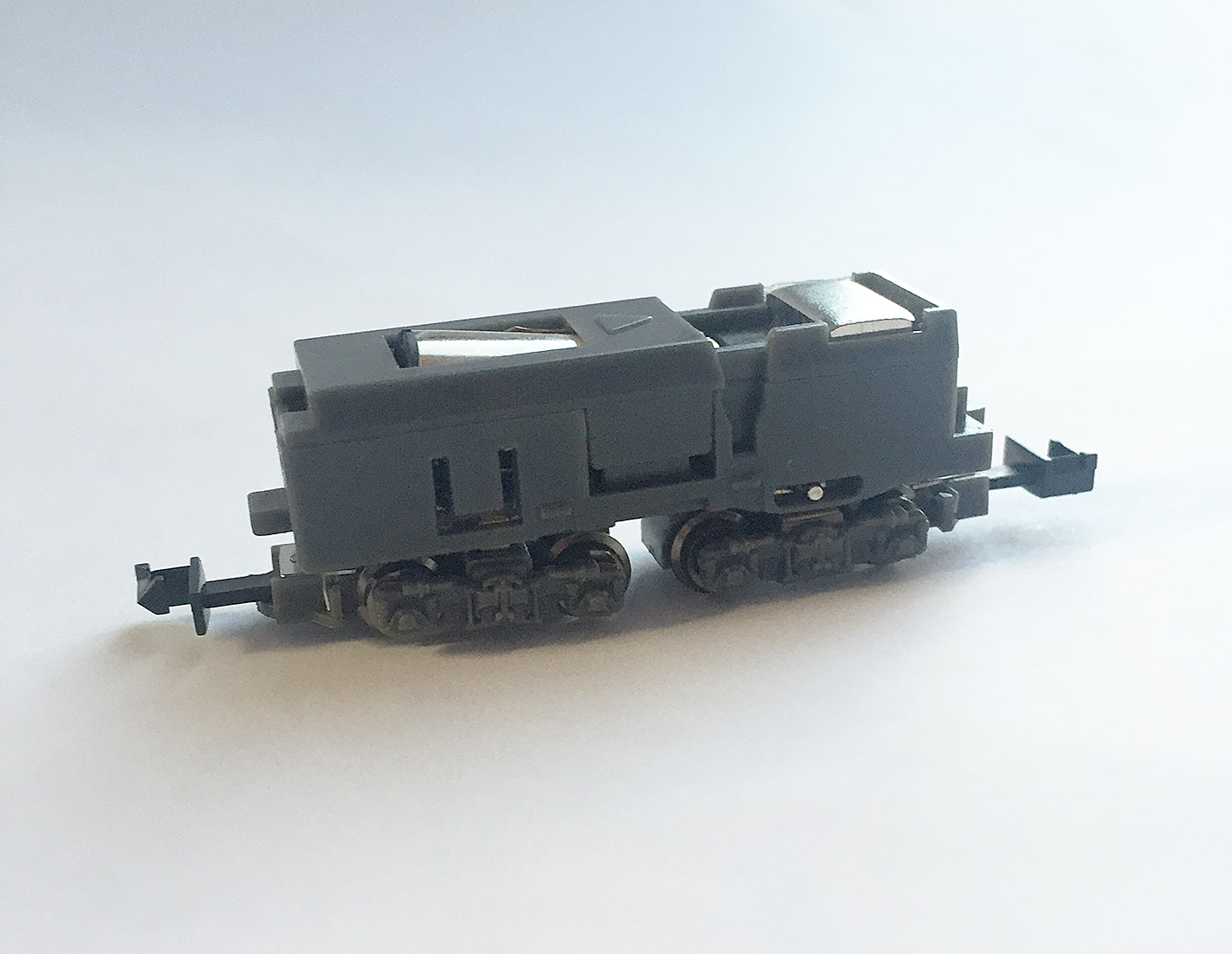

Come scriveva Maubot, è in Z (il modello postato in foto è il mio).
Rokuhan utilizza un gancio simil-Arnold.
Ma il passo è minimo, meno di centimetro:
- lunghezza fuori tutto = 40.1 mm
- larghezza = 10.8 mm
- passo carrello = 9.6 mm t
- interperno = 16.8 mm
RokuhanMini3.jpg [ 213.61 KiB | Osservato 3378 volte ]
Commento file: Telaio
Telaio.jpg [ 120.01 KiB | Osservato 3378 volte ]
