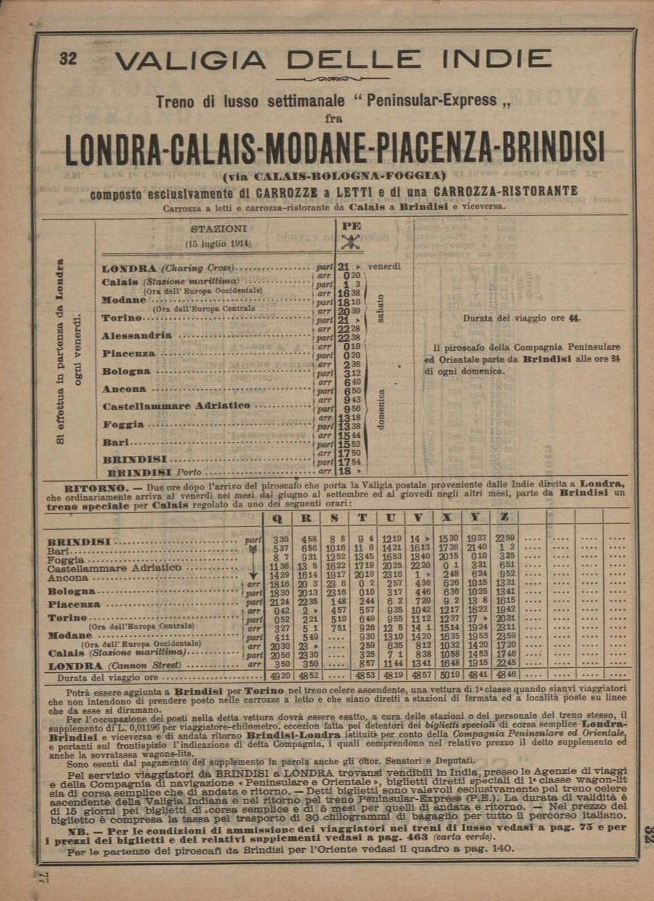

Desidero conoscere quale fosse la composizione del treno "la valigia delle indie" nel 1914(l'anno è indicativo). Dall'estratto dell'orario generale con validità dal : 01/08/1914 al: 31/08/1914 (fonte http://www.archiviofondazionefs.it), si rileva solo che era composto esclusivamente da carrozze letti e da una ristorante e non si evince quale fosse la locomotiva in testa al treno.
Ringrazio tutti coloro vorranno darmi indicazioni.
Pasquale

Da una semplice ricerca con Google ==> Wikipedia:
... locomotiva FS 552 della ex Rete Adriatica...
Il convoglio vero e proprio era composto da due bagagliai, una carrozza ristorante, e due carrozze letti della Compagnie Internationale des Wagons-Lits (CIWL).
Le cinque carrozze a carrelli che lo componevano rispondevano all'esigenza principale del treno che era la velocità affidata ad un locomotiva a vapore capace di raggiungere la notevole velocità per quei tempi di 100 km/h e mantenere medie elevate per lunghi tratti.
Massimo

Nel solo senso ascendente venivano aggiunte:
in testa: 3 carrozze postali a 2 o 3 assi, dirette in Francia/Inghilterra,
in coda: 1 carrozza di 1^ classe a 2 (o forse 3 ) assi con percorso limitato Brindisi-Torino.
Le carrozze letto potevano essere due, ma anche solamente una.

In una bella cartolina che ritrae il Peninsular Express nella stazione di Brindisi si vede distintamente una fiammante coppia di 680 in testa al treno!
Erano locomotive appena costruite...il meglio dei mezzi di trazione del tempo!
Il servizio cessò giusto nel 1914 con lo scoppio della Grande Guerra.
A presto.
P.s: la cartolina è pubblicata a pagina 146 del volume "Binari in Terra Dauna" di Bordonaro e Pizzolante.
Poi c'è il capitoletto con la storia de "La valigia delle Indie".
A presto.

Nell'altra foto famosa la locomotiva in testa al treno e' una Gr 545 delle FS.
ripresa a Castellamare Adriatico oggi Pescara
