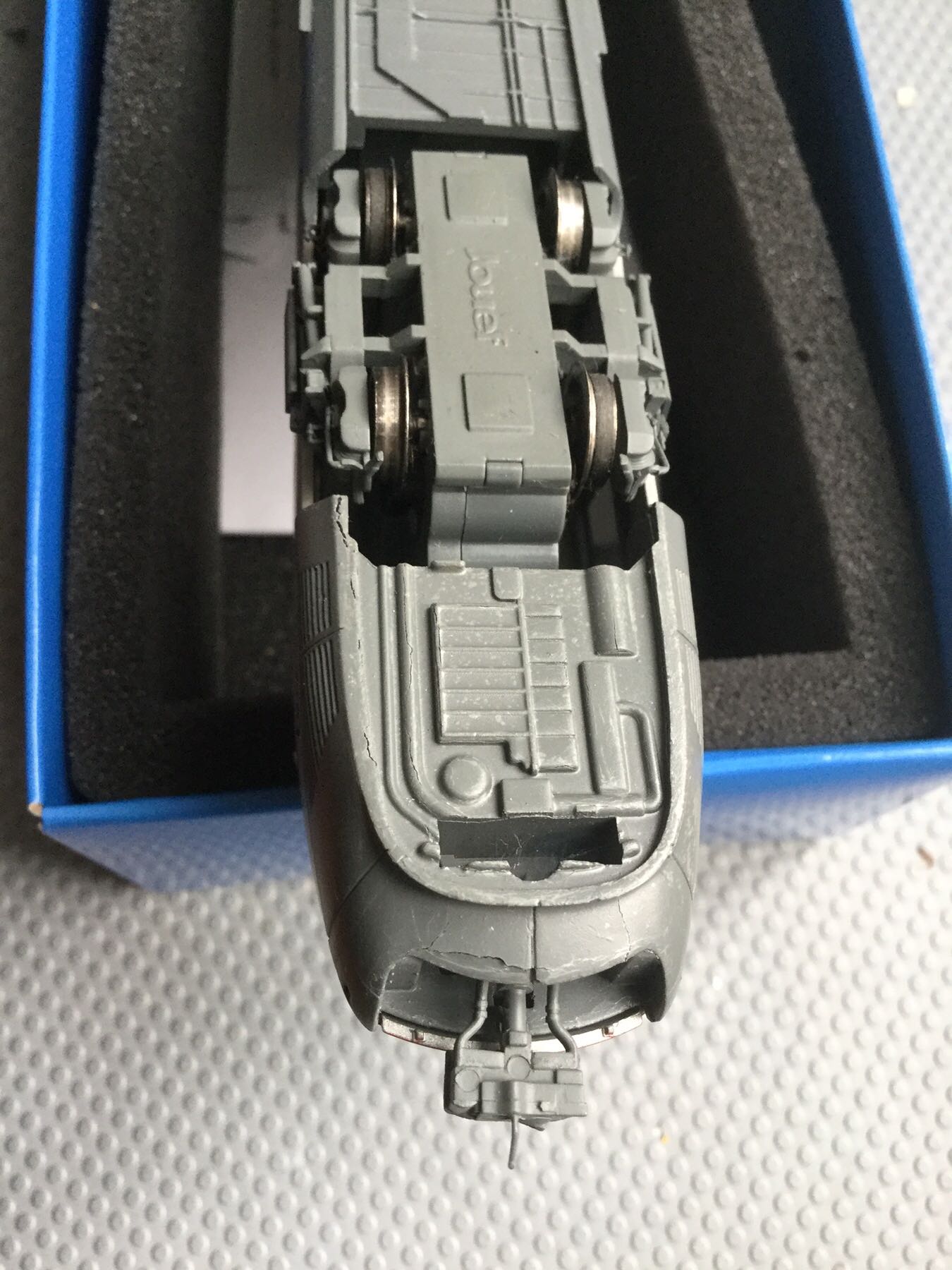

Temo che in Cina di Zama venuta male ne sia girata tanta.
IMG_0770.JPG [ 248.45 KiB | Osservato 2203 volte ]
Qualcuno che segue il modellismo Gallico ne ha mai sentito parlare? E qualche compagno di sventura potrebbe cortesemente passarmi la casella mail Hornby a cui segnalare la cosa?

Daje...ma non era una novità di qualche anno fa o sbaglio?

...Non se ne può più con sta c@xx° di zinkpest....

In genere il motivo è nella qualità dei lingotti di fusione. LE Materozze ( canali di entrata e uscita del metallo dallo stampo ) così come le carrozzerie imperfette dovrebbero essere rimandate ad aziende specializzate nel recupero e riciclo dei metalli da cui ottenere nuovi lingotti.
Se però questè, per risparmiare o malpractice, fornisco lingotti inquinati con metalli impropri o con ossidi di fusioni precedenti, la lega inevitabilmente potrà presentare nel tempo i difetti che ben conosciamo.
Se poi le stesse aziende rimettono direttamente gli scarti di lavorazione nei crogiuoli siamo a posto!
Notare che anche l'inquinamento del crogiolo altera le proprietà della lega .
