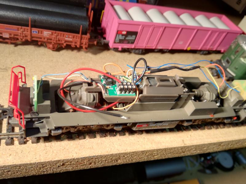

Sono arrivato a questo punto :? Il motore così funziona.. non riesco però a trovare i collegamenti per far andare le luci.
Ho provato a passare tutti i collegamenti su quei PIN, ma niente. A questo punto penso ci siano piu fili da tirare insieme ma non saprei da dove partire.
Qualche buon anima ne ha una analogica per vedere come é fatta? Lo schema elettrico non si trova :|

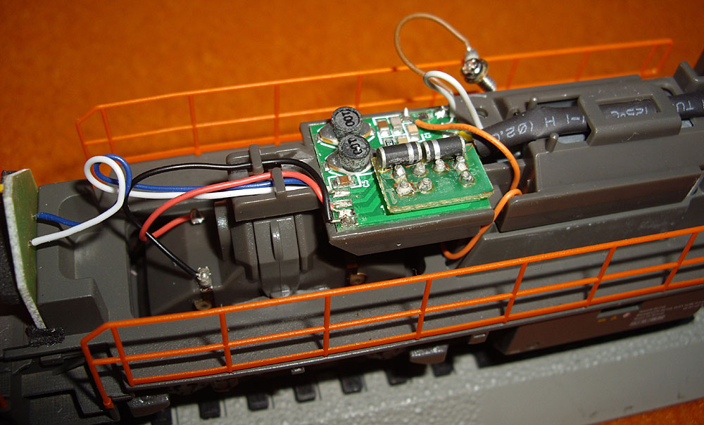

HO trovato questa foto su di un forum tedesco. Mi sembra che il tappino della sede a 8 pin del decoder sia leggermente diverso dal tuo.
Chi ti ha rifilato la macchina l 'ha manomessa a suo piacimento o è opera tua?

Il tappino manca del tutto e comprende i diodi per le luci nonché i ponti per un corretto funzionamento. Tali tapini sono in vendita sulla baya a pochi euro.
Personalmente l ho comprato da un venditore tedesco teddy 70 che ha ricambi piko.
Vedi tu o rispondi al msg .
Guido

No é opera mia Brenner :mrgreen:
@chiamat, non ho capito bene. Quella scheda della foto di brennerlok é per l'analogico? Hai comprato una roba del genere sulla baya?

Si , te lo avevo anticipato sul post sopra.

Se non riesci a trovare un "tappo" idoneo puoi montare un decoder Hornby 8249. Costa meno rispetto agli altri e funziona bene anche in analogico.
