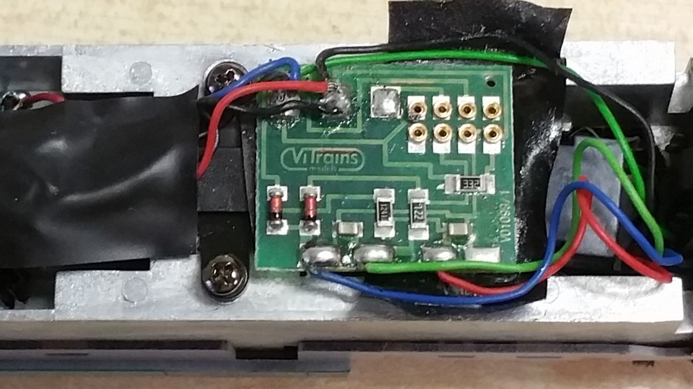

L'ultimo modello che ho acquistato con la sospirata tredicesima, è stato lui il tanto atteso MINUETTO ME ART.1075M semplificato Vitrains.
Anche per incoraggiare la ditta Italiana ex dipendenti Lima. Nulla da eccepire per la qualità della cassa e di tutto l'insieme e il funzionamento in analogico,
la sorpresa si scopre aprendo l'unità motrice per il montaggio di un decoder NEM 8 PIN a seguire i problemi riscontrati:
Per separare cassa e telaio occorrono mani da chirurgo, e dopo qualche imprecazione si riesce ad aprire tutti gli incastri senza non danneggiare i dentini posti dietro al mantice posteriore.
Telaio Zavorra troppo visibile dai finestrini della unità motrice
Basetta con connettore NEM fissata alla buona con nastro isolante nero.(vedi foto)
Cablaggio della basetta stessa errato, per cui se si inserisce la spinetta del decoder non funziona nulla, e di piu' si rischia di bruciare il decoder stesso.
Saldature eseguite con una zappa secondo me, in quanto mal eseguite (vedi foto)
Luci rosse non funzionanti per errato cablaggio.
Stessi problemi riscontrati sulla unità di coda
Morale: Ho pazientemente rivisto e corretto tutto il cablaggio dell'impianto elettrico, e fissate le basette con piccole viti per poter montare finalmente un decoder.
Ora mi chiedo: A parte per il prezzo di 169 euro posso anche accettare la versione semplificata senza connettori passanti, ma non si puo' accettare da una ditta italiana in crescita una qualità mediocre dei propri modelli, vista la agguerrita concorrenza italiana e straniera.
Cara Vitrains, visto che producete dei buoni modelli, non nascondete la polvere sotto il tappeto, il modellista è un cliente esigente, e sapete inoltre che il modellista scruta i modelli vite per vite, e sinceramente non piace vedere un pezzo di nastro isolante nero come supporto e un cablaggio approssimativo e non funzionate, in un modello che costa ben 169 euri sudati!!!

Io ho preso il minuetto diesel ed ho avuto lo stesso problema che con il decoder non funzionava per i cavi cablati male.
Detesto il sistema degli incastri contrapposti e mi chiedo perchè ci si ostini con questo sistema fallimentare e col tempo presupposto di sicure rotture degli incastri, quando altri produttori, ovviamente non italici, con poche viti semplificano la vita del modellista. Però il minuetto l'ho aperto abbastanza facilmente anche se i dentini che tengono dal lato del mantice la cassa, a forza di spingerli indietro prima o poi si romperanno, perchè i modelli ogni tanto devono essere aperti per manutenzione.Riportato in negozio il problema è stato individuato e risolto.
La semplificazione consiste solo nella mancanza dell'arredamento nella motrice, delle tendine di carta a nascondere il blocco grigio del telaio non ci sarebbero state male. La mancanza della condotta passante, inutile e problematica negli agganci, è un notevole miglioramento.
Se compro un modello che so essere semplificato e che per questo costa molto meno della versione standard, poi non pretendo che questo sia come quelli normali. Mi aspetto che abbia qualcosa di meno e qui il meno è veramente una fesseria. A parte questa cosa del cablaggio per il digitale il modello per me, a quel prezzo, è ottimo. Forse a volte si vuole la botte piena e la moglie ubriaca.
