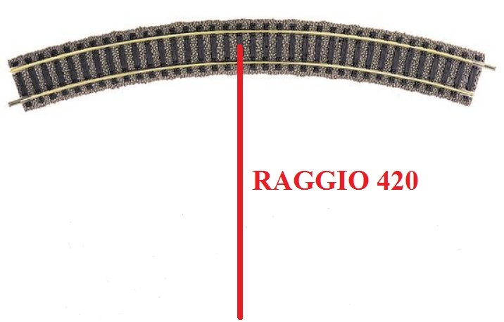

La mia domanda potrà essere curiosa, ma ho un dubbio in merito al criterio della misura del raggio dei binari. Mi si conferma che quando si esprime detta misura, il raggio, partendo dal centro del cerchio virtuale, arriva alla parte centrale del binario? Anche perchè si parla pure di diametro esterno cioè d'ingombro totale. Allego foto per maggior chiarezza.

buon pomeriggio!
si conferma!
anche a seguito di una veloce ricerca https://scalaenne.wordpress.com/2014/07/12/i-binari-raggi-di-curvatura/

si! quello della scala N è il primo link non commerciale che ho trovato, ma ci sono riferimenti anche all'H0.
Ho cercato velocemente nelle norme NEM: non ci sono riferimenti espliciti, ma dove si parla di curve si può dedurre che si considera l'asse del binario, come da prassi per la progettazione nel campo delle infrastrutture viarie.
Inoltre, cercando tra i produttori di binari, negli schemi delle geometrie le quote delle curve sono sempre segnate in asse al binario.

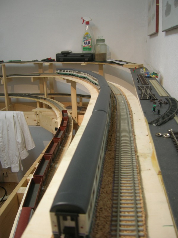

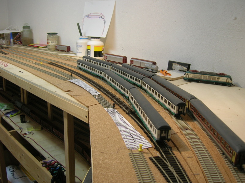

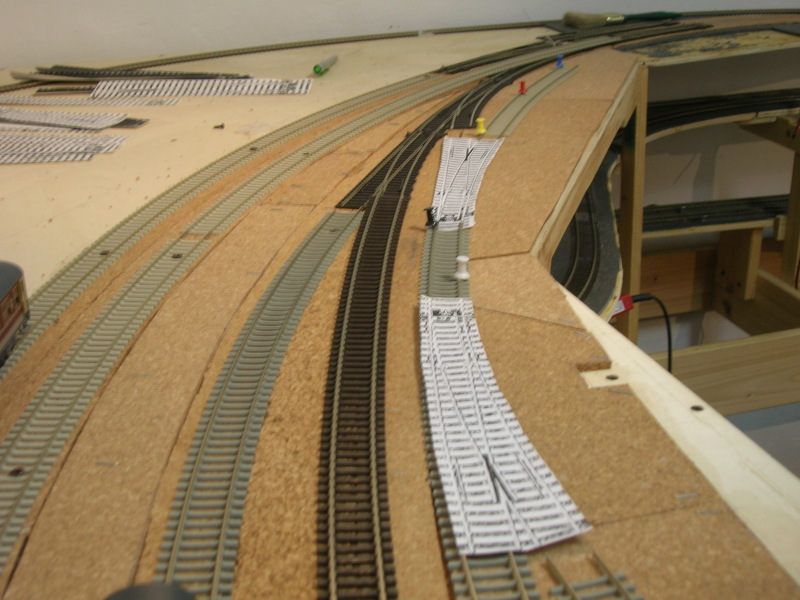

Senza andare di numeri, lettere, marche e sigle... l'effetto visivo accettabile con carrozze da 30 cm lo si ottiene con un raggio maggiore di 1,5 metri. Tutte le curve inferiori a tale misura andrebbero nascoste.
Nel mio plastico in eterna costruzione (ma purtroppo fermo da diversi anni...) ho realizzato ogni curva a vista "in opera", solo mediante l'utilizzo di flessibili e 3 carrozze Z1 e senza preoccuparmi di quanti cm era il raggio . Solo una valutazione visiva . Ovvero, messe tre carrozze su due flessibili uniti, poggiati su un foglio lungo da plotter, curvavo il binario fino al limite di accettabilità visiva. Fissavo il binario e prendevo i riferimeni sul foglio che mi serviva da dima per il taglio del compensato. Mentre per il piano stazione, essendo su un piano ampio e non dovendo tagliare il legno, progettavo direttamente, facendo prove dirette, sempre senza pensare minimamente ai centimetri effettivi.
