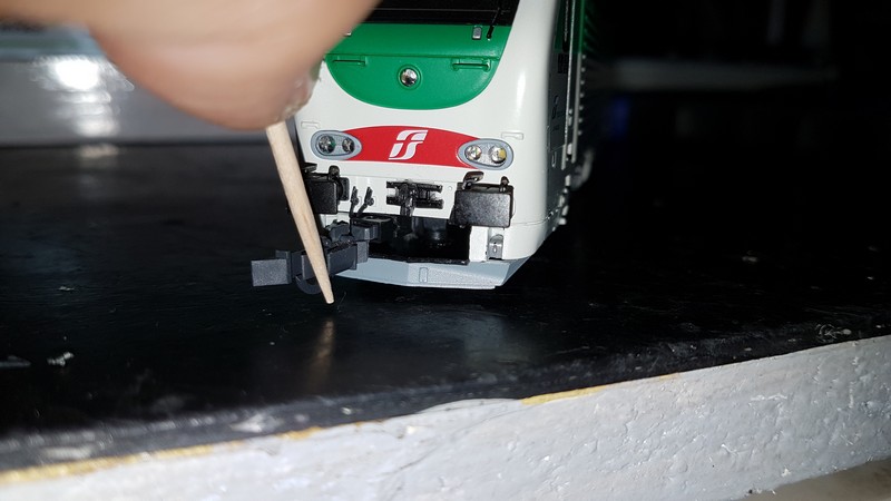

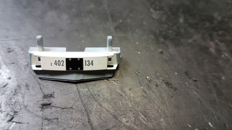

Buongiorno a tutti,
chiedo cortesemente se qualcuno ha montato il secondo pancone ''realistico'' sulla E 402b acme, pongo questa domanda solo per sapere se questa installazione e' molto complicata o semplice, grazie

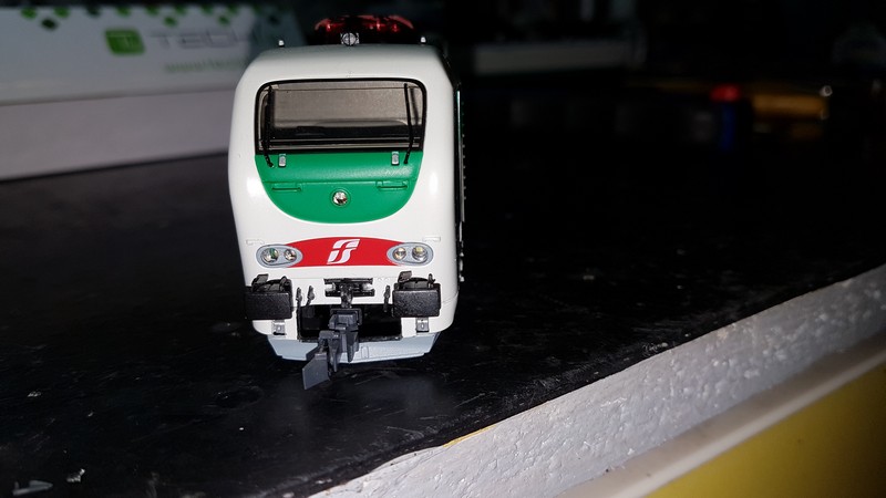

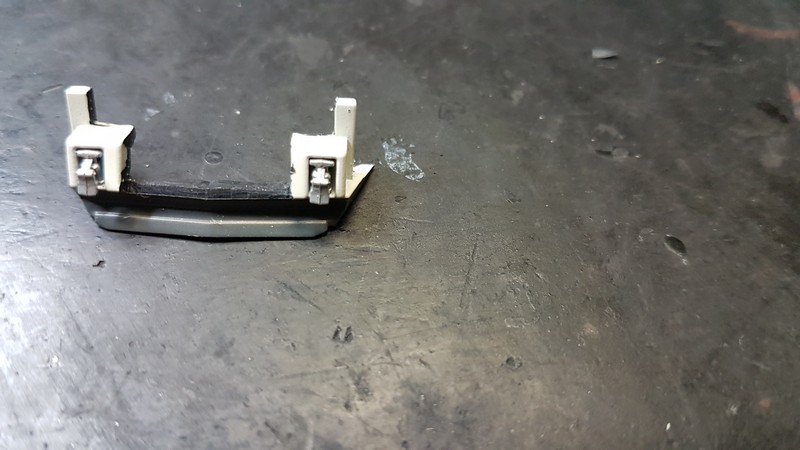

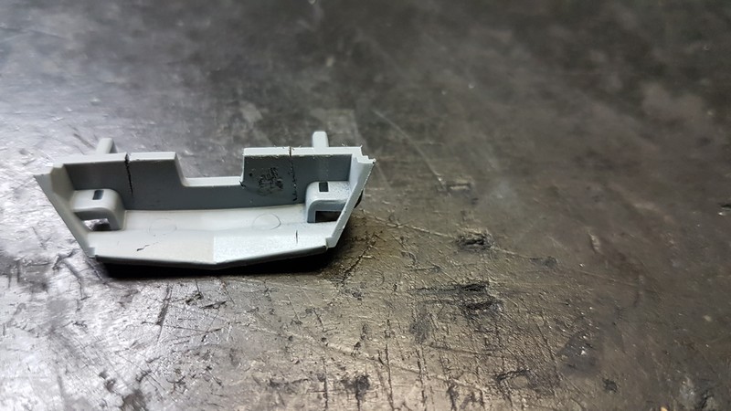

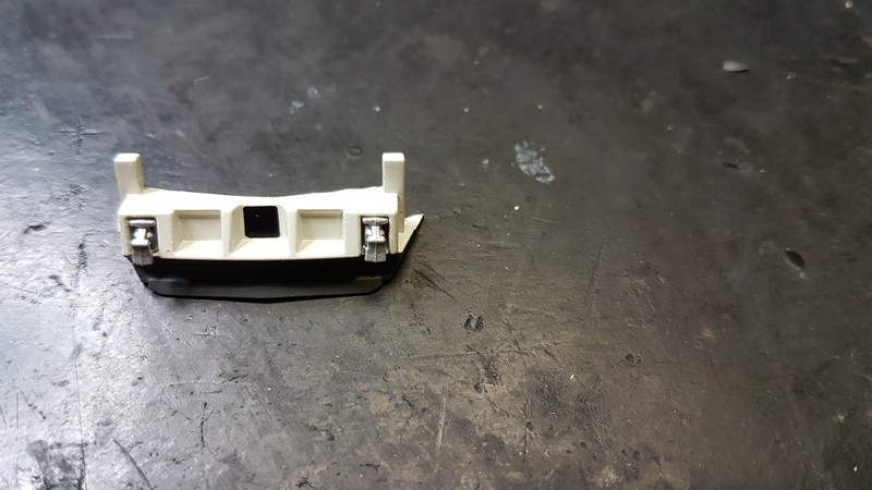

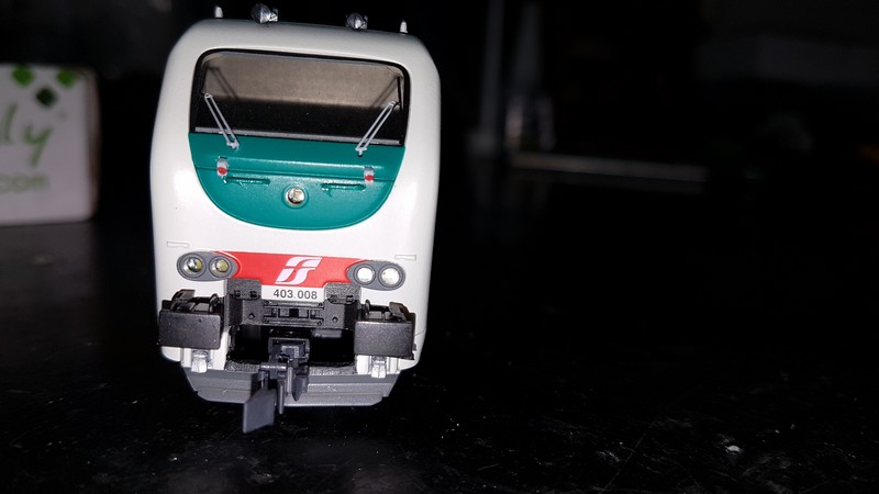

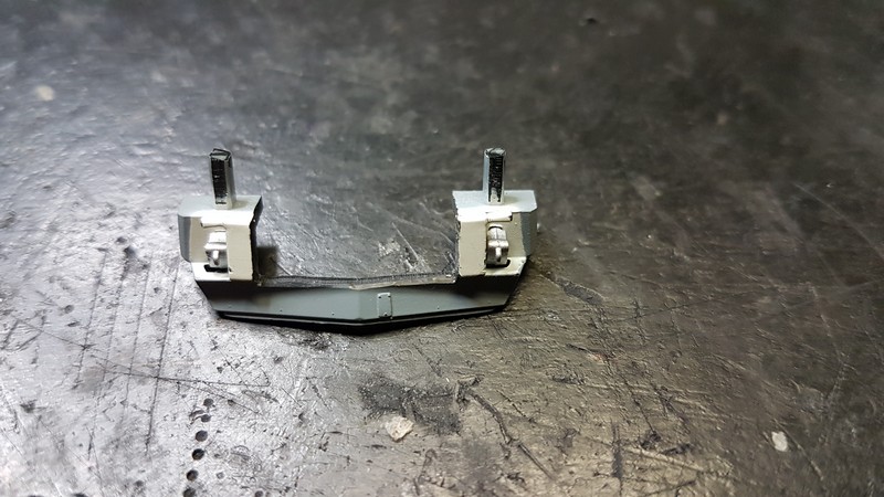

Ciao, devi tagliare, le foto ti danno l'idea come ho fatto, stessa cosa anche sulla E403

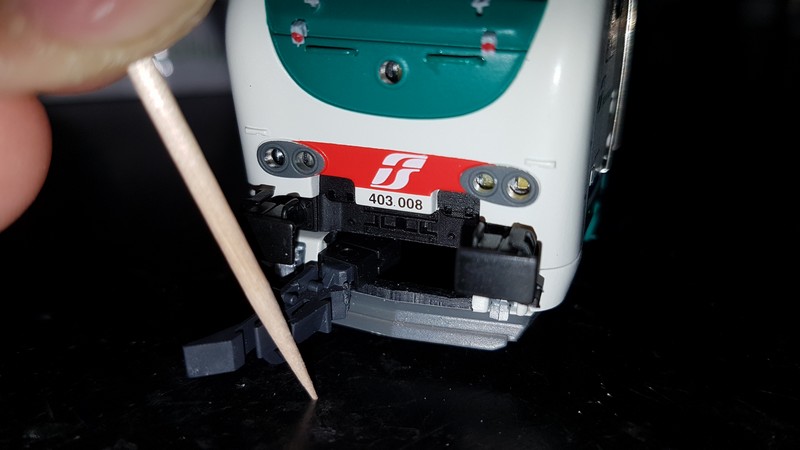

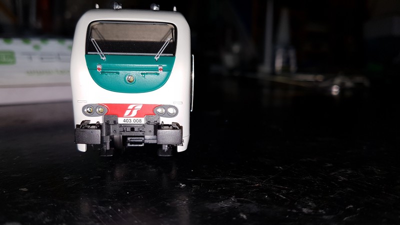

Stessa cosa anche sulla E403

Ciao Malte, l'inserimento del pancone basta che non tagli i due perni laterali che vanno incastrati sotto i buchi delle femmine :D
Dove scorre il gancio, si può tagliare ancora nelle parti laterali fino ai due perni, dipende dalle curve strette, fai sempre delle prove di taglio fino a trovare il punto giusto, anche i ganci roco gli ho modificati stringendoli un pò nel senso tagliati la plastica superflua per avere meno scontro lateralmente, i ganci flaischmann forse sono ancora meglio...
