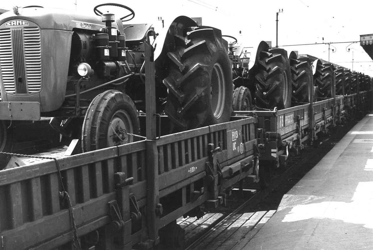

Prova a guardare qui http://archiviostorico.sdfgroup.com/catalogo/?heading_id=6626 troverai oltre a filmati ed altre foto anche questa
large.jpg [ 248.62 KiB | Osservato 5108 volte ]
In cui si intravedono quelle che sembrano catene (o forse meglio funi di acciaio) di ancoraggio del carico

Autore:  nanniag [ giovedì 17 maggio 2018, 12:54 ]
Oggetto del messaggio:  Re: Trasporto mezzo agricolo
Trattori Same a Treviglio!
Ma il signore a cavallo? Era il verificatore che non voleva fare il giro a piedi? :lol:
Autore:  san_tino [ giovedì 17 maggio 2018, 12:57 ]
Non sono catene sono proprio cavi di acciaio (noi in cantiere li chiamiamo "mordiglioni") ...
large4.jpg [ 248.35 KiB | Osservato 5099 volte ]
cosa che tra l'altro sarebbe anche più facile riprodurre modellisticamente utilizzando un filo di cavo elettrico di opportuna lunghezza (più facile a farlo che spiegarlo)
Comunque fai scorrere le foto ne troverai molte altre in cui è possibile vedere anche i cunei ed altri particolari
Oppure il contadino che aveva comprato un paio di trattori e ne curava la consegna ... :lol: :lol:

Autore:  Zampa di Lepre [ giovedì 17 maggio 2018, 18:06 ]
Interessante che gli stanti fossero alzati al centro e abbassati alle estremità … mi sa più per pigrizia (non dover riconfigurare tutto il carro) che per regolamento….
Autore:  E 636 080 [ giovedì 17 maggio 2018, 18:11 ]
sembra che fossero alzati solo gli stanti necessari per legare i cavi d'acciaio
Autore:  Zampa di Lepre [ giovedì 17 maggio 2018, 18:43 ]
Francamente non penso il motivo sia quello … si sono "attaccati" anche alle chiusure delle spondine d'estremità… poi avrebbero anche tanti altre apposite maniglie di fissaggio lungo tutte le spondine laterali … mi sa che sempre pigrizia è: "attaccati dove fai prima".
Autore:  giubio [ giovedì 17 maggio 2018, 19:35 ]
ma l'attorcigliare le funi di acciaio era un modo per tenderle ?
Autore:  Zampa di Lepre [ giovedì 17 maggio 2018, 19:42 ]
Si … comunque non le chiamerei funi (che sono fatte di più refoli intrecciati) ma solamente … "filo di ferro grosso" (economico e versatile) … almeno da quel che si vede in foto.
Autore:  giubio [ giovedì 17 maggio 2018, 19:48 ]
Mi stupisce che una locotender 835 potesse trainare un carico di quel genere.
La pensavo più una loco da manovra.
Autore:  Zampa di Lepre [ giovedì 17 maggio 2018, 19:52 ]
Infatti manovra fa … in piano e a bassa velocità spostavano delle belle tirate di carri ...
