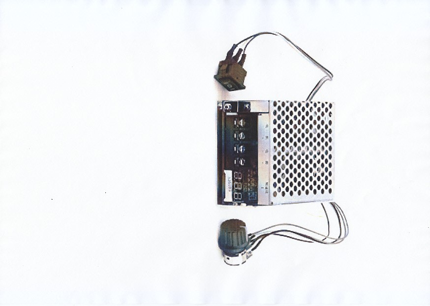

Escludo a priori l'autocostruzione in quanto completamente a digiuno di elettronica.
Il trasformatore è a c.c., 12 v., 35 w, ad esso vorrei collegare quattro regolatori di velocità per quattro linee di binario autonome.
Su internet ho trovato aggeggi come quello allegato e mi chiedo se possono andare bene o no.
Saluti molto dubbiosi.

Si ma cosa è, visto così può essere ogno cosa: almeno indica marca e modello,
In ogni caso con un potenziomatro di quelle dimensioni scordati finezza della regolazione.

E' probabile che l'alimentatore nella foto di Adriano abbia un ingresso posteriore per la regolazione della tensione in uscita, per cui se è rispettato il valore del potenziometro indicato dal costruttore, tutto dovrebbe funzionare....
però c'è da vedere se il campo di regolazione copre tutto il range da 0 a 12 volt oppure se è limitato: sul nostro plastico abbiamo usato dei controller per motori cinesi, che costano meno di 10 €, funzionano peggio del regolatore che ho progettato io ( :lol: :lol: :lol: ), ma non funzionano male..... sono PWM (che secondo me è obbligatorio per l'azionamento dei piccoli motori in continua) ad una frequenza abbastanza elevata, tale da non udire nessun fischio (quelli a frequenza bassa secondo me funzionano meglio, ma... il motore ronza anche da fermo!)

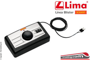

nel mio plastico per analogico ho l Hammant & Morgan che reputo eccellente come scritto sopra, il modello di 30 anni fa che è meglio della nuova versione hornby sempre prodotta da HM .
però stavo pensando per un altro plastico di usare i regolatori base di hornby ( vedi foto) che sono molto sensibili e di regolazione fine ma con un alimentatore più potente, quello in dotazione negli start set è da 300 ma e con locomotiva decente va in protezione.
Qualcuno li ha mai usati ? potrebbero andare bene ? si trovano a 10 euro a pz e si ha inversione e potenziometro già rifiniti e pronti, pure con la spia di funzionamento.
Non li ho aperti e non so se la protezione scatta nel trasformatore scarso o se c'è nel regolatore.
s-l300.jpg [ 11.19 KiB | Osservato 4873 volte ]
