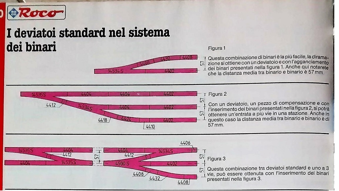

Buon giorno,
qualcuno di voi potrebbe postarmi lo schema di assemblaggio del sistema di binari Roco 2.5 mm degli anni '80? Sto impazzendo nel cercare di capire come compensare i deviatoi...
Grazie anticipatamente

Sul catalogo 1985/86 c'era scritto che con certi tipi è necessario usare il flessibile.

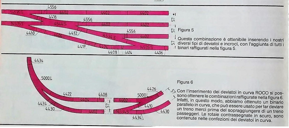

eccoti degli schemi da un vecchio catalogo
1.jpg [ 249.64 KiB | Osservato 2067 volte ]
2.jpg [ 196.74 KiB | Osservato 2067 volte ]

Grazie infinite morenji! Non avendo il formato cartaceo dei cataloghi di quegli anni mi hai fatto un favore enorme!
