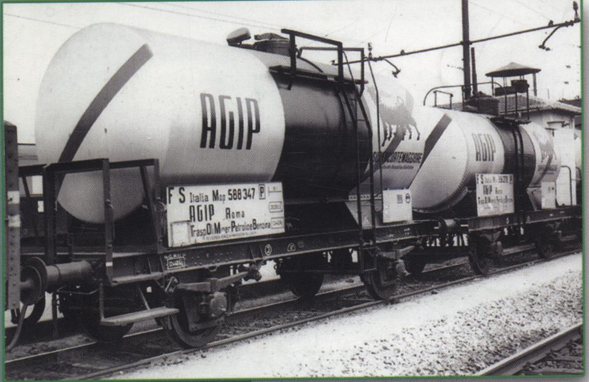

Per togliere ogni dubbio a tutti, allego una foto d'epoca dove si vedono i carri in questione e con questa si possono fare tutte le considerazioni del caso come proposto da Claudio:
La cisterna in primo piano è liscia, con terrazzino, mancorrenti e scaletta in profilato, tipiche boccole tedesche.
Marcatura Mop 588 347
La cisterna in secondo piano è chiodata, con garitta, mancorrenti e scaletta diversi in tubolare, boccole FS 43B3.
Marcatura Mop 588 278
I bocchettoni di carico sono di foggia diversa.
Entrambe sono ancora presenti nell'Elenco alfabetico dei Carri Privati iscritti nel parco Veicoli FS del 30 aprile 1964.
Non ho idea di quando sia stata scattata questa foto, ma come citato dal libro di Giovanni Leone sui Carri FS volume 4, i carri serbatoio privati dopo il 1950 erano in tinta alluminio con ferramenta e scritte nere.
Sicuramente non era prima del '50, cioè in grigio poichè in questo caso le scritte sul serbatoio dovrebbero essere in bianco.
Quindi gli unici due appunti sul carro Brawa sono il colore, la scritta AGIP un po' piccola e forse la protezione della saracinesca di scarico quadrata invece che tonda, ma visto che la numerazione non è la stessa potrebbe anche essere corretta.
Saluti, Ennio

Bellissima la foto...ma dove le trovi??
Comunque...il modello ha delle approssimazioni non sostenibili.
Ci andrebbe una cisterna chiodata e la garitta , mentre abbiamo una cisterna quasi liscia ( e nessuna garitta) , ma di diametro minore rispetto a quella in primo piano della foto...insomma , mi pare un bel mischione .
Qualcuno che sà il tedesco , potrebbe scrivere a Brawa chiedendo prove fotografiche dell'interpretazione di questi carri?

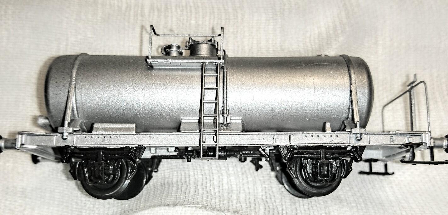

Per le doppie balestre si può fare sempre un taglia e cuci, lo sto facendo con una cisternina ancora da finire
Carlo
cisterna TTM.Doppia.balestra.jpg [ 157.4 KiB | Osservato 7544 volte ]
