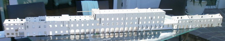

Ciao Filippo e ciao a tutti gli amici del forum.
riguardo a questo argomento, vorrei mettere a disposizione la mia esperienza.
Io ho acquistato circa 5/6 anni fa una macchina per taglio/incisione laser come quella indicata da max63 (per la precisione quella più grande con piano da 500x300mm, rigorosamente made in China, la macchina equivalente (per dimensioni...) Made in Europa la paghi come un SUV economico) e devo dire di esserne molto soddisfatto (anche se ora purtroppo, la mia produzione di edifici, causa il poco tempo e la molta pigrizia si è quasi arrestata).
Il costo non è affatto irrilevante ma ti risparmia tantissimo tempo e guadagni in precisione. Per mia esperienza, tagliare il cartoncino pressato non è affatto semplice, ho lavorato molto meglio con forex (0,5/1/2/3/4mm) e compensato (per non parlare poi della balsa che si taglia a guardarla...) ed in proporzione con potenze molto inferiori. La mia è una 40w ed ora incomincia a risentirne dell'uso, e ti assicuro che in alcuni casi, fosse stata più potente sarebbe stato sicuramente meglio (taglio più veloce, quindi più preciso e netto).
Qui sotto una foto del WIP della stazione che ho costruito con i pezzi appena tagliati e ripuliti (altre ce ne sono nel post dedicato a questo lavoro... ormai fermo con le 4 frecce...)
fronte binari.jpg [ 47.6 KiB | Osservato 4372 volte ]
Qui ho usato forex da 4mm (a posteriori avrei utilizzato il 3mm sicuramente sufficiente).
Altro suggerimento che do, non è necessario prenderne una con piano da 500x300, alla fine per la H0 una macchinetta per un A4 è sicuramente sufficiente, più gestibile, meno ingombrante e meno costosa. Quella da te indicata è sicuramente economica ma temo non ti aiuti tanto come dice anche Marco, se non ad incidere solo superficialmente il materiale e poi doverlo ripassare con cutter. Io ho utilizzato la mia ultimamente per fare le mascherature con adesivi per riverniciare modelli o per incidere marciapiedi o muri... forse per questo potrebbe andare... (sinceramente ho qualche perplessità sulla precisione del movimento degli assi)
