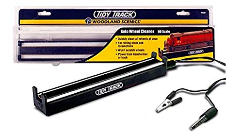

Avevo visto una specie di attrezzo da conrad mi pare , forse della Trix che sembrava una specie di spazzola con setole di bronzo dure che poggiato sui binari dava corrente alle ruote che girando si pulivano.
Ma non mi convinceva molto.
Come non mi ha convinto l'arnese di Woodland Scenic per pulire le ruote delle loco.

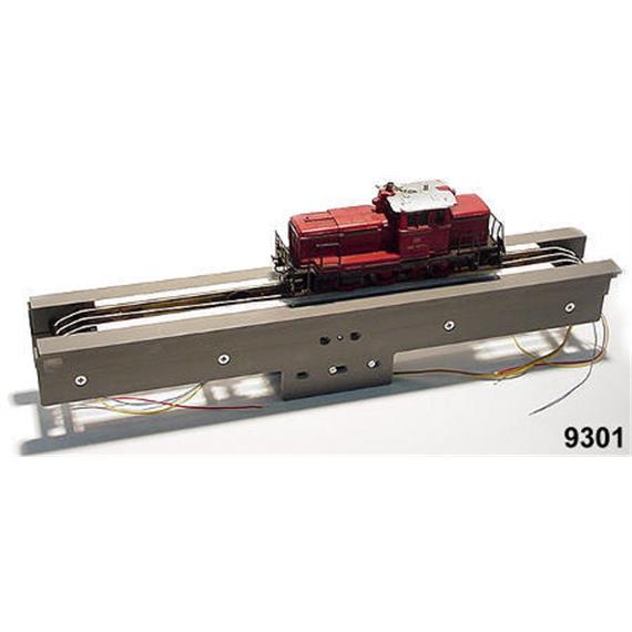

Costoso ma perfettamente funzionante.
https://www.lux-modellbau.de/cms/front_ ... ?idcat=192
https://www.youtube.com/watch?v=SqPr6F7XnCw

L'idea di "Soffitta" assomiglia molto al Woodland Scenic che dicevo. Pertanto non penso che funzioni meglio.... L'ho provato sulla mia pelle e non era un granché.
Se poi funziona come il pulisci rotaie dell LUX , penso che il gioco non valga la candela.

Io ho questo oggetto della Woodland TT4560 e svolge egregiamente il suo lavoro senza rovinare gli anelli di aderenza, aggiungo del semplicissimo alcool nelle strisce bianche che sono di un materiale simil tessuto ma più rigido, do corrente alla loco e il gioco è fatto!
Ho provato proprio questo.... a me non ha pulito nulla.....se premevo troppo le ruote si bloccavano e si spostavano i feltrini abrasivi.
