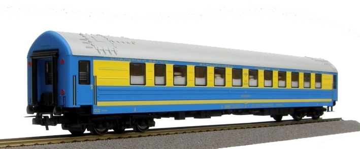

La mia domanda parte da questa carrozza qui, prodotta da Tillig.
sm74687b.jpg [ 132.95 KiB | Osservato 4504 volte ]

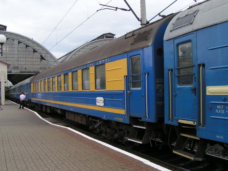

La fascia gialla secondo me ha una tonalità un po' troppo accesa rispetto alla realtà... :oops:
WLAB.jpeg [ 130.01 KiB | Osservato 4504 volte ]
Probabilmente l'errore sta alla partenza nel colore usato in fabbrica :? - come capita su tanti modelli - ma mi chiedo se non possa intervenire senza dover riverniciare tutta la carrozza.

Scusa, ma non ti viene il dubbio che nella foto da te postata, e fatta in quelle condizioni anche il marrone diventa nero?

Sulle superfici da sbiadire io uso il Tamiya Acrylic Thinner e un piccolo pennello morbido appena bagnato, una o più passate lasciando asciugare il tutto prima della successiva . In qualche caso aggiungo al thinner una goccia di bianco, beige o nero opaco a seconda dell'effetto che voglio ottenere.

Puoi provare con le terre, se poi il risultato ti soddisfa dai una spruzzata di fissativo. Puoi anche usare la polvere dei gessetti colorati scegliendo un colore piu' sbiadito dell' originale, se la verniciatura non è troppo liscia.

Cerca Fading modellismo con Zio Google e trovi un po' di link dove viene descritta la tecnica.

per sbiadire io uso un metodo molto rapido ma che richiede l'aerografo, necessariamente...
si chiama ''desaturazione'' e per attuarla io impiego un trasparente opaco (Gunze, Tamiya) al quale aggiungo una goccia di ocra, oppure rosa o bianco a seconda del colore sottostante (se dovessi sbiadire il verde magnolia userei l'ocra, il rosso vagone rosa o sempre ocra, l'xmpr il bianco e così via). Il mix di trasparente e colore va poi diluito e applicato in passate leggere sul modello. In certi casi io insisto più al centro dei pannelli e meno su montanti e quant'altro, una sorta di ''post-shading'' (odio gli inglesismi a ca**o ma per certe cose non so che altre parole usare... :lol: )

No, anche se la foto reale era sotto le nuvole, ho visto anche altre foto con colori più tenui rispetto al modello, soprattutto quel giallo (ce le ho sull'altro pc e ora non le ritrovo).
Vi ringrazio. Tecniche molto interessanti che non conoscevo che sperimenterò di sicuro (magari prima su un modellino di poco valore :mrgreen: )
