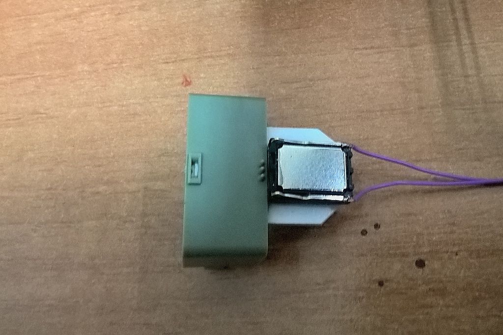

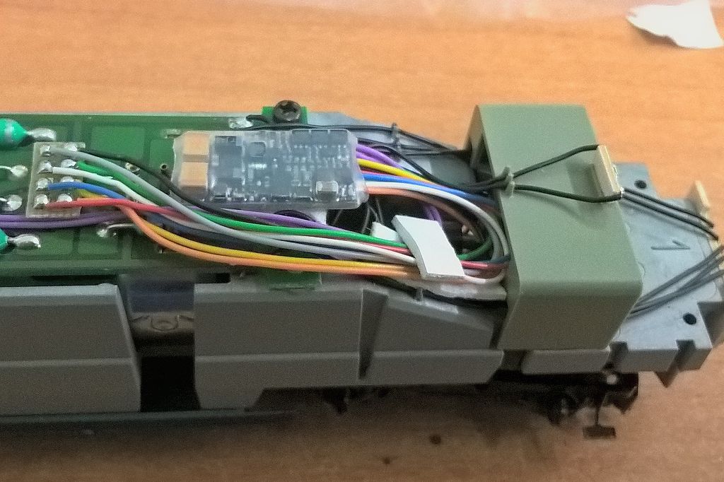

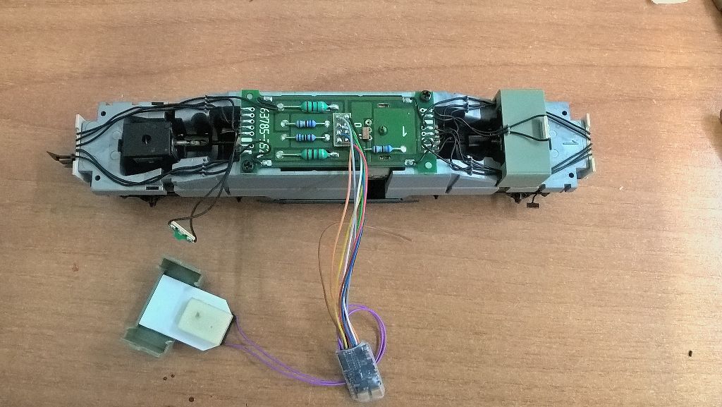

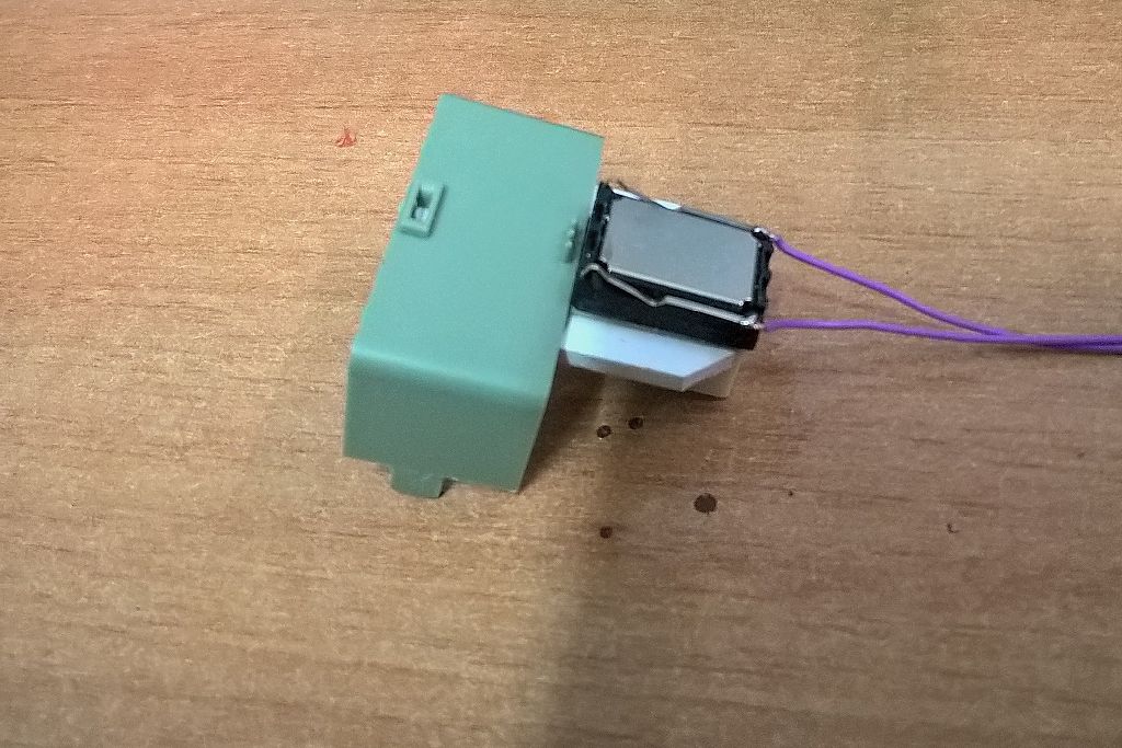

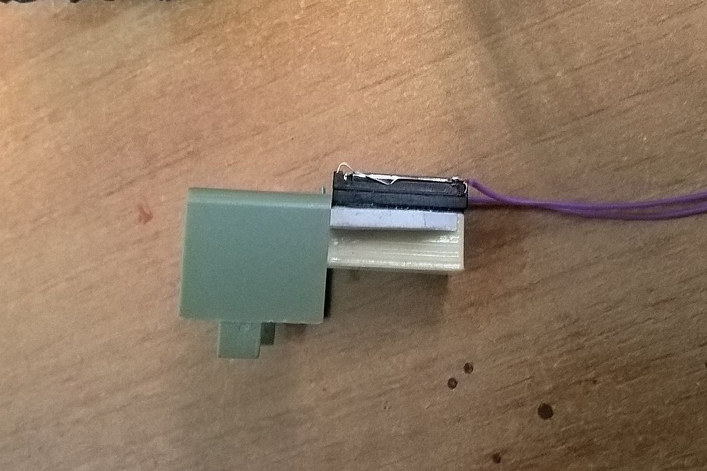

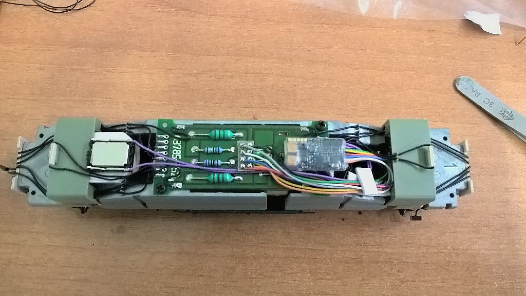

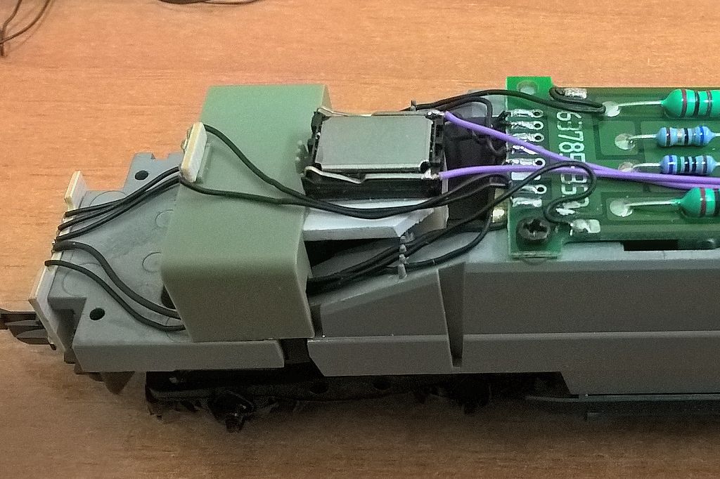

Hanno usato un altoparlante rettangolare piccolo, messo di traverso tra pcb e scatola ingranaggi del carrello, in un piccolo scasso nel telaio. Il resto della macchina e' uguale alle precedenti, presa a 8 poli e decoder sotto il motore.
https://www.roco.cc/doc/ET/1/DE/73347_203459.pdf
Nel disegno del telaio (particolare 14) non si vede lo scasso, praticamente hanno fatto uno scalino di un cm nel tratto in discesa dalla pcb verso l'estremita' della macchina.

Nome: carlo borra
Messaggi: 1378

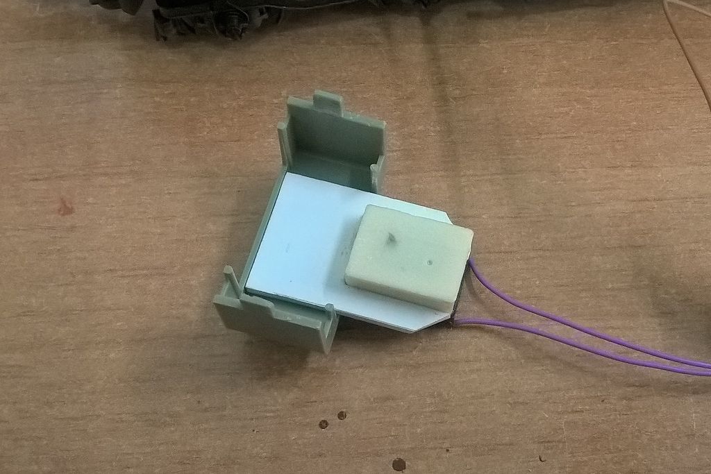

Domani posto una foto della mia E444 019 Roco con decoder sound Portigliatti dove si vede la dislocazione del decoder e dell'altoparlante.
Carlo
 Oggetto del messaggio: Re: e444 roco livrea d origine con alloggiamento per speaker
MessaggioInviato: lunedì 3 settembre 2018, 12:26
Nome: carlo borra
Messaggi: 1378
Allego le foto come promesso.
Carlo

Nastro biadesivo
