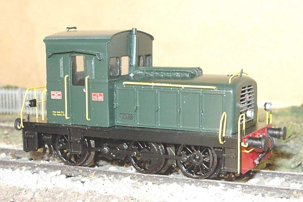

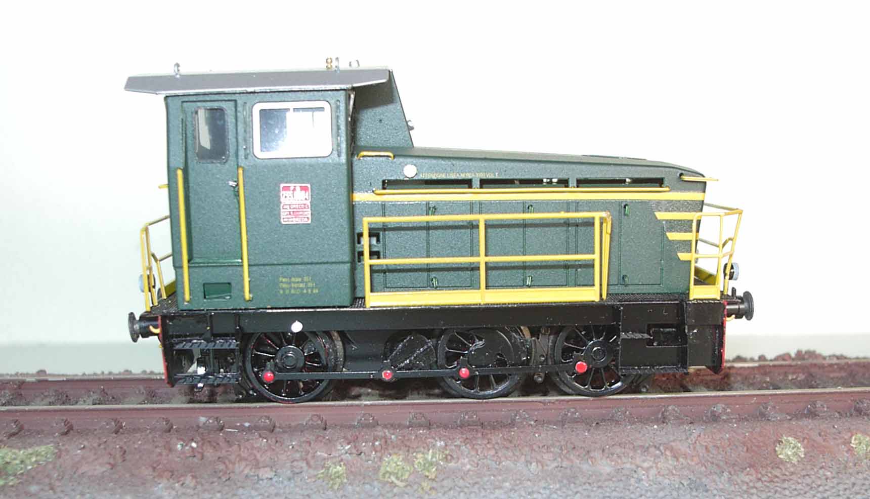

Il modello in questione è stato riprodotto anni fa da ARTMODEL di Roma, sia nella versione d'origine che nella versione trasformata. Non è incluso nella "Bibbia" da te citata in quanto trattasi di modelli artigianali, prodotti in piccolissima serie, e non di modelli "industriali".
Allego foto
d235 stato attuale.jpg [ 115.47 KiB | Osservato 7270 volte ]
d235 stato di origine.jpg [ 119.12 KiB | Osservato 7270 volte ]

Mi preme intervenire solo per onor di cronaca. Confermo quanto scritto da Max.
Parecchi anni fa avevo prodotto tutta la serie di locomanovra Diesel JENBACH, compresa la 235, che risultava essere utilizzata ormai solo su scali ferroviari di aziende private. Risale a un paio di anni fa, invece, la realizzazione del 235 ABL di prima serie e di seconda (cioè la prima in castano/isabella e la successiva in verde bottiglia, con molti particolari differenti). Nel modello JENBACH la motorizzazione doveva essere riprodotta autonomamente, mentre nel modello ABL si può adattare felicemente la motorizzazione LM prodotta per il 245 ABL. Un resoconto della realizzazione è stata pubblicata sul bollettino 331 della FIMF a seguito della fiera di Novegro nell’ambito del Premio Ogliari del 2016.
