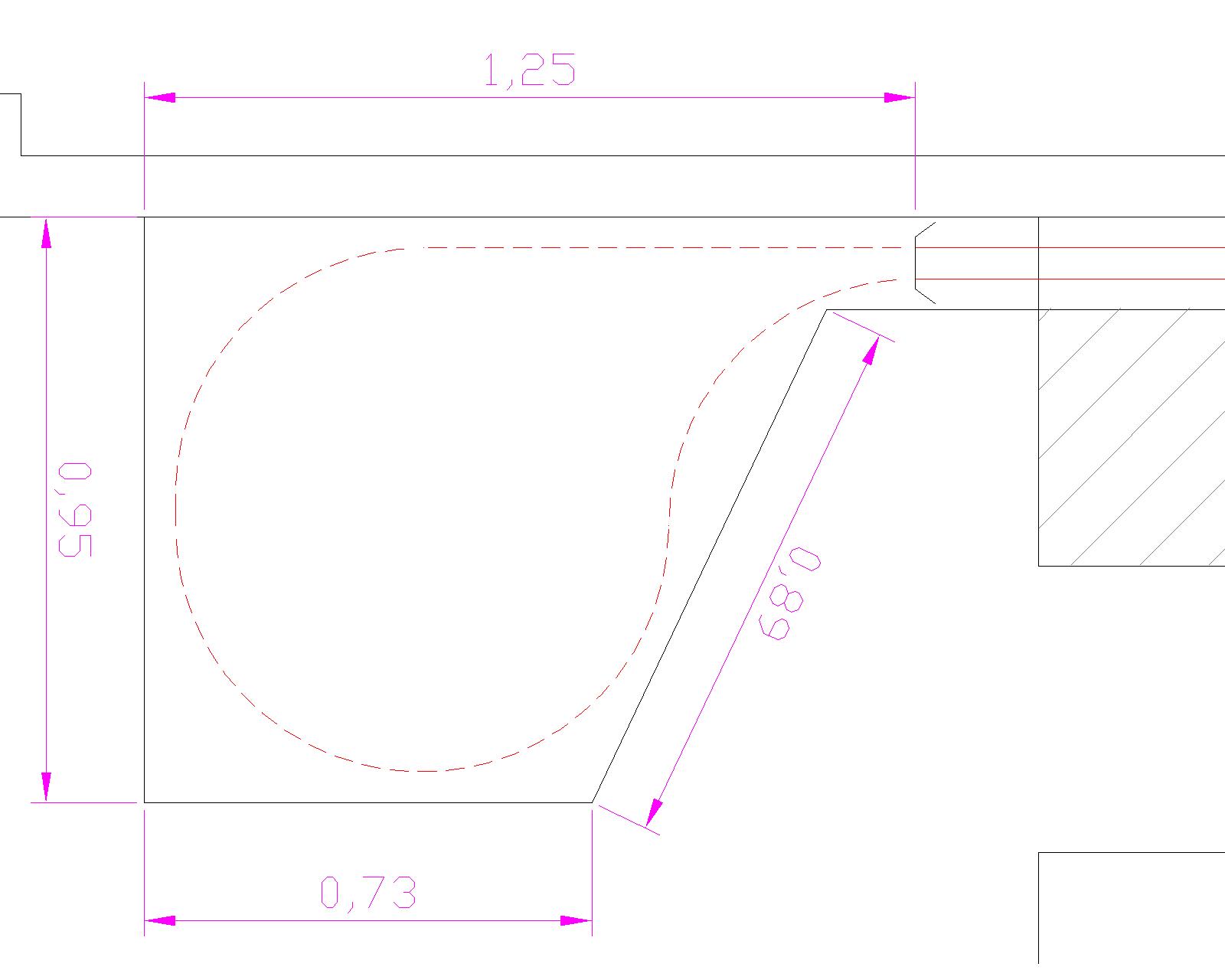

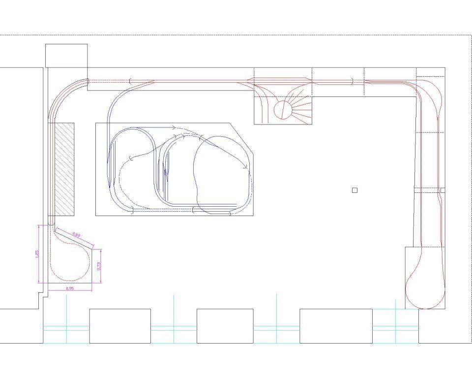

Ciao a tutti, avrei bisogno di voi per avere qualche consiglio o idea per 'giustificare' un cappio di ritorno:
Ho coperto il cappio di ritorno con un pannello rigido di poliuretano espanso.
Sopra vorrei realizzarci qualcosa come ad esempio una porzione di centro abitato con magari un breve percorso di tram, oppure una montagna o collina con una ferrovia mineraria o una zona industriale caratterizzata da una tradotta ecc... ecc....
Allego il disegno generale riportante i tracciati del mio plastico ed il particolare del cappio di ritorno.
Sarei cordialmente grato se insieme alle vostre idee e suggerimenti mi allegaste anche esempi :)
Grazie in anticipo!

Considerando lo spazio , non potresti fare un raggio maggiore , proprio per migliorare circolabilità?
detto questo , io ci farei una centrale idroelettrica...il alto la vasca di carico , con il canale di alimentazione, due condotte forzate e in basso un fabbricato ad 1 piano , sufficiente...

Ho avuto il tuo stesso problema, all'epoca della progettazione del mio plastico. Ho trovato molti spunti in foto e cartoline della riviera ligure di levante e ponente e analizzando foto di linee in area pedemontana e montana. Trovai una ottima raccolta sul forum di ferrovie.it, sezione "ricordi di rotaie". Non posso mettere qui delle foto esemplificative, visto che sono di un altro forum.
Se posso permettermi, e non conoscendo la tua sensibilità modellistica, suggerisco di non concentrarsi esclusivamente sulla copertura della racchetta, ma anche di come la eventuale collina o città sopra la racchetta si collega o prosegue sulle parti di plastico vicine.
