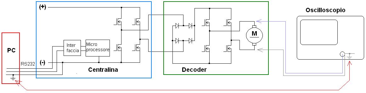

Un' altra possibile spiegazione è la seguente :
la centralina collegata a PC si ritrova con la massa collegata a terra tramite la posta seriale (la massa del PC è a terra).
Questo, di per sè, non è un problema.
Il problema nasce se mettiamo un normale oscilloscopio collegato ai fili del motore.
In questo caso, dato che normalmente la massa dell' oscilloscopio è collegata a terra, ne risulta un collegamento diretto frà uscita del decoder (massa oscilloscopio) ed ingresso decoder (massa PC).
Questo può causare la rottura di mosfets di uscita del decoder.
Per ovviare, se l' oscilloscopio è a due canali, si può collegare : massa dell' oscilloscopio a massa centralina (o massa della RS232), sonda uno ad un polo del motore, sonda due all' altro polo del motore. Poi si deve settare, se l' oscilloscopio lo consente, di visualizzare la sottrazione frà i due canali.
Quanto al tester : non credo che in Volt possa bruciare il decoder. Lo potrebbe fare se inavvertitamente posizionato in altri tipi di misura (Amp, Ohm, ...) oppure se fosse alimentato a rete e presentasse lo stesso problema di massa dell' oscilloscopio.
Nota : esistono anche oscilloscopi con le sonde isolate, ma si và su modelli normalmente non presenti in laboratori domestici, a causa del costo.

Beh, snajper,
non riesco ad inserire lo schema, ma concettualmente ...
Il lato RS232 della centralina ha il comune riferito a terra.
Il motore è flottante. Significa che nessuno dei due poli è collegato a massa, nè a terra.
Ma se collego la sonda dell' oscilloscopio al motore, necessariamente uno dei due capi del motore capiterà al polo freddo della sonda. Questo è a terra, come la RS232.
Anche la centralina rischia.
Ma siccome i Mosfet della centralina sono potenti ed essa ha una protezione efficace, è facile che essa si salvi.
Anche il decoder si potrebbe salvare, se dotato di opportune protezioni.
Se non è protetto, allora, come dice Cananvacciuolo : "... Addio !!!".
Stefano Minghetti

E' vero Zampa che solitamene le centraline sono isolate, ma io mi riferivo ad un caso particolare, per spiegare il caso in questione. Seguendo il disegno :
Schema conflitto centralina decoder oscilloscopio - 1.JPG [ 41.23 KiB | Osservato 4353 volte ]
si nota che SOLO nel caso di una centralina con interfaccia RS232 collegata direttamente al processore, come se ne vedono in alcuni schemi su internet, si può manifestare il problema che descrivevo.
L' altra sera non riuscivo ad inserire l' immagine.
Ammeto che anche il mio spacciatore mi frega, ma c' è anche il fatto che non è molto semplice spiegarsi senza poter allegare disegni.
Infatti oggi ho cambiato spacciatore, sono andato da quello che fornisce tagliatelle e sangiovese, ed il disegno è arrivato !

Però di Pc collegati a massa è tanto che non ne vedo più, ormai pure i tower hanno alimentazioni senza massa.
Inoltre non so che centralina hai ma su quelle a me note le eventuali porte sono isolate rispetto al circuito di potenza.
Vabbè ... meglio tagliatelle e sangiovese ... anche perchè, Stè, il mio "non capito" era riferito a Marco :lol: :lol: :lol:
