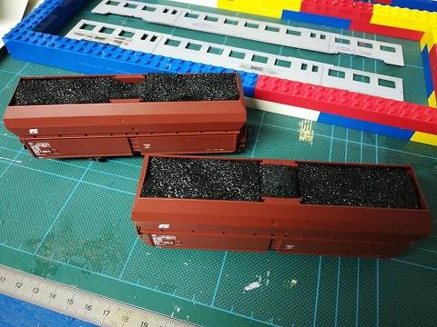

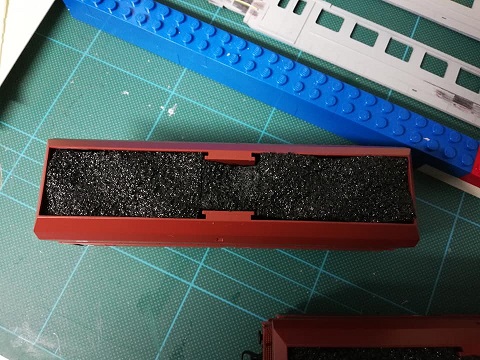

per il carbone ci sono delle spugnette (Vileda ondattiva) da cucina con la parte verde ondulata. Verniciate di nero, sembrano carbone.
Le ho usate sulle tramogge RR con buoni risultati (secondo me).
Se riesco domani faccio una foto e la condivido.

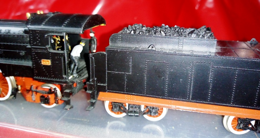

MessaggioInviato: domenica 9 dicembre 2018, 8:31
Iscritto il: domenica 15 gennaio 2006, 11:18
Messaggi: 389
746 WEB.jpg [ 149.3 KiB | Osservato 6668 volte ]
Cosa c'è di meglio del carbone vero?
Va spezzettato a martellate e poi triturato con un vecchio macina-caffè!
Per setacciatura scegli la pezzatura che più ti piace!
Io di solito lo incollo con vinavil molto diluito avendo cura di mettere al fondo un ritaglio di scottex che assorba l'acqua di diluizione.
Buon divertimento!
A presto.

MessaggioInviato: domenica 9 dicembre 2018, 11:19
Messaggi: 1182
Località: PISTOIA
eccoli
tramoggia 1 rid.jpg [ 93.58 KiB | Osservato 6606 volte ]
tramoggia 3 rid.jpg [ 90.01 KiB | Osservato 6606 volte ]
tramoggia 2 rid.jpg [ 85.68 KiB | Osservato 6606 volte ]
