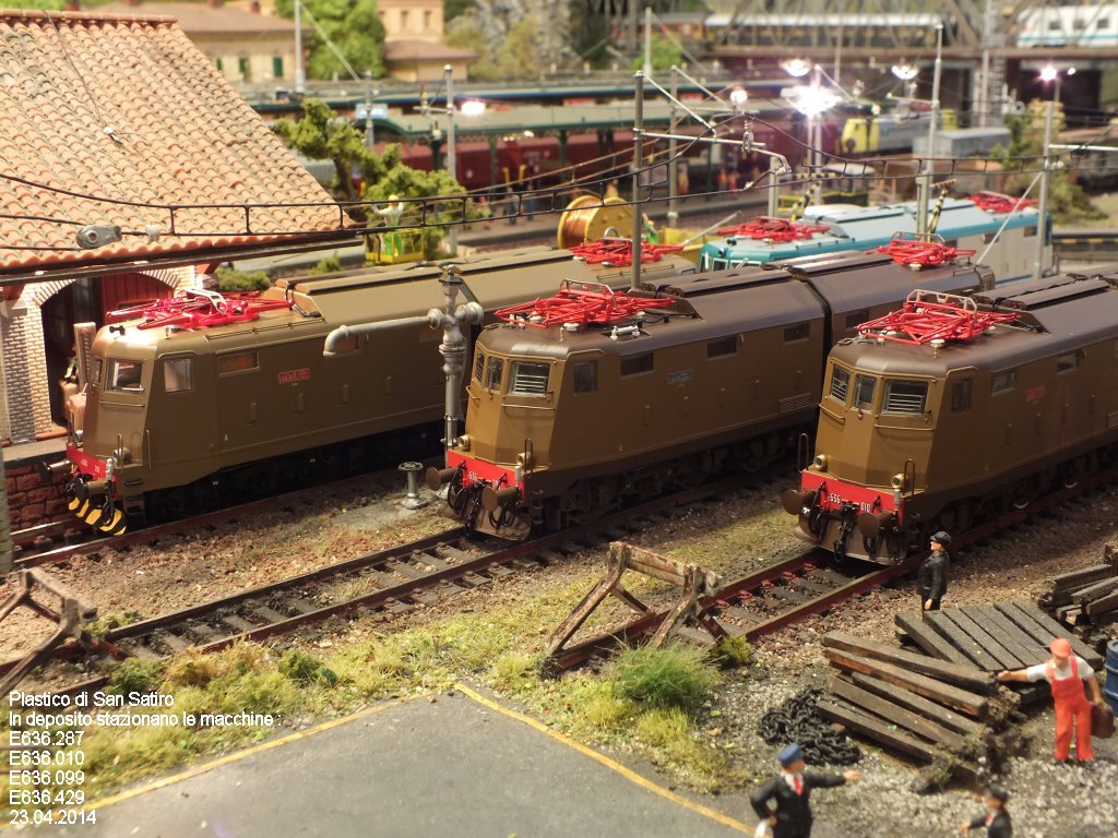

Potendo finalmente disporre di qualche ora di tempo libero , E TUTTO PER ME !! ... E PER LA MISERIA !!!!, :twisted: :twisted: ho messo sui binari una pesante composizione di 12 carrozze per formare un "plausibile" "Treno UNITALSI" epoca IV (....con alcune licenze).
Prima una , la E636.287 ACME e poi l'altra, la E636.099 di Lima Expert, si sono attestate al treno.
(scusate i panto abbassati ma quando faccio prove li tengo così per evitare problematiche ed imprevisti ...non si sa mai).
I modelli, usciti entrambi dalle scatole questa mattina, nuovi, hanno effettuato un rodaggio di circa 20 minuti per ciascun senso di marcia.
Nel video che seguirà a breve (sta caricando YT) il risultato delle prove che, ovviamente, non hanno pretese di essere un "test di laboratorio" ma una verifica sul campo opppsss, plastico, che poi è quello che interessa a me.
E636 001.jpg [ 225.43 KiB | Osservato 15425 volte ]
