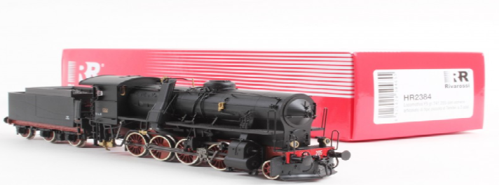

Ti ringrazio per tutte le informazioni! purtroppo come ho accennato prima sono appena entrato in questo mondo e me ne intendo veramente poco...Io dovrei avere una 740 RR Como in quanto risposta sotto la scritta made in Italy.
Mi piacerebbe far girare anche una 741 (HR2384 Rivarossi FS Gr. 741 205 Franco-Crosti tender a tre assi), per evitare ambiguità posto una foto del modello; che raggio di curvatura mi consigliate? Sentendo i rivenditori sembra che basti un 420 mm...potete confermare?
741.png [ 234.63 KiB | Osservato 7598 volte ]
 Oggetto del messaggio: Re: raggio minimo curvatura 740 Rivarossi (italia)
MessaggioInviato: martedì 14 novembre 2017, 23:02
Messaggi: 6439
Come al vero, anche la 741 modello, preriscaldatori a parte, è una 740. Idem per le 743 e le 940.
