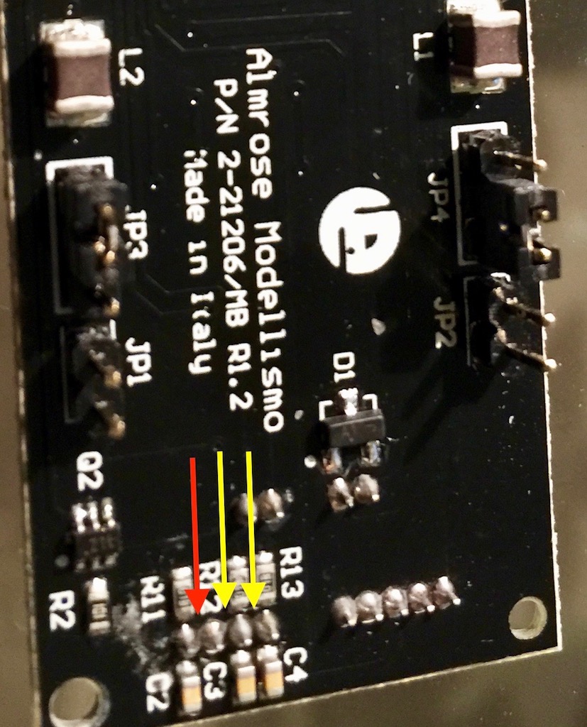

Buongiorno a tutti, volevo se qualcuno avesse riscontrato problemi con questo kit ed in particolare con la scheda PCB. I sintomi sono semplici. Non funziona nulla ne in digitale ne in analogico. Premetto che all'installazione tutto funzionava perfettamente (un'installazione fatta con molta cura). Un anno dopo riprendo il modello per le consuete manutenzioni e qui scopro (in analogico) che il le luci interne non funzionano, quelle esterne solo in frontale. Dopo un po neppure il motore reagisce ai comandi. Provato tuto su digitale e qui scopre che il decoder ESU v3 è bruciato (ogni volta che si voglia scrivere da ERRORE 2 su multimaus. Stesso comportamento con il tester dei decoder ESU). Messo il tappeto per l'analogico niente di niente. Smontato e ricontrollato tutti i contatti, questi sono perfettamente posizionati. L'analisi mi porta a concludere che il PCB sia morto. In particolare il sospetto si orienta su una serie di saldature che si toccherebbero ma potrebbe essere anche altro. Qualcuno ha avuto problemi in questo senso?

Le saldature possono divenire fredde, i condensatori si possono scaricare o perdere isolamento, i fili si possono spezzare per fatica meccanica, si possono creare dei corti parziali per fiorire di ossido o umidità superficiale … ma i pcb in se non si alterano nel tempo!
Se il decoder non funziona ne sul modello ne sul provadecoder deve aver subito qualche stress importante … oppure è morto di vecchiaia (succede). Hai provato a rimettere il tappo ed andare in analogico puro ???

Si Zampa ho messo il tappo per farlo andare in analogico ma niente. Ho anche montato un dekoder v4 nuovo ma niente da fare. Dopo le varie prove ho verificato che che il V4 fosse sempre vivo sul provadecoder, ed era sempre funzionante. Anche a me sembra strano ma non mi rimane altro che pensare al PCB....

Dopo un'infinità di tentativi sono arrivato ad un risultato appena soddisfacente. Confermo i problemi del Kit almrose che devono avere un corto da qualche parte infatti quanto si accendono le luci (testa e/o coda) anche le luci della 3° carrozza (quella con motore e PCB) si accendono in modo tenue. Impossibile evitarlo. Sono riuscito infine dopo mille traversie a riattivare le luci delle carrozze con AUX4 ed a ristabilire anche il 3° faro con AUX3 (incomprensibilmente visto i precedenti tentativi falliti).
Insomma c'è un corto che accende sempre le luci della 3° carrozza quando si accendono le luci delle testate ma almeno posso approfittare delle luci interne con tutti i suoi personaggi montati. Bellissimo modello (ETR Stone) peccato per il kit Almrose. Per la cronaca il Kit mi ha anche bruciato un ESU v3 inizialmente montato.

Grazie Luca per questa testimonianza anche se non é stato il mio caso. Il modello é molto bello ma l'inserimento delle spine passanti risulta sempre laborioso. Io ad esempio non riesco ad inserirle sul binario ma devo mettere il convoglio su un fianco. Per altro gli incastri meccanici sono tali che un disallineamento degli spinotti mi risultano in un mancato "aggancio" per trazione (attenzione invece a non forzare fino a piegare gli spinotti perché allora si che le cose si complicano).
Come mostravo nella prima foto, a me sembra che le 5 saldature dei contatti per i fili funzioni (che salgono sulla scheda luci), siano troppo ravvicinati e si sporcano in modo inspiegabile (modello restato un anno dentro un armadio in casa). Per ottenere quel laborioso risultato ho dovuto scrostare tra le saldature per creare una netta separazione tra loro e disossidare i contatti con un prodotto specifico. Lasciato "decantare" per 24h, sono risuscito a risanare in gran parte la situazione (rimane il corto per le luci del 3° convoglio. Spero solo non bruciare un altro decoder col tempo.
