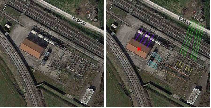

Aggiungo una vista di una SSE delle FS con qualche spiegazione :
Sottostazione Forlì - 1.JPG [ 113.03 KiB | Osservato 6978 volte ]
Verde - arrivo di due terne a 132 kV (terna = gruppo di tre fili, kV = kiloVolt, quindi 132.000 Volts)
Giallo : protezioni di ingresso contro le sovratensioni e sezionatori ad alta tensione
Arancio : interconnessione frà linee di ingresso e trasformatori
Azzurro : collegameto ai due trasformatori. I trasformatori sono al vertice a sx delle linee azzurre e riducono la tensione da 132 kV a circa 2.4 kV (corrente alternata)
Rosso : edificio raddrizzatori ove la corrente alternata viene convertita in continua tramite diodi e condensatore
Viola : cavi di alimentazione della linea aerea, distinti per gruppo e per binario
L' alimentazione viaggia sui fili della linea aerea. Non c' è un feeder in continua, ovvero non c' è un cavo che porti la tensione raddrizzata ad altri posti.
Stefano Minghetti

Non mi pare che nelle SSE ci siano condensatori ma grosse induttanze.
Sulle alimentazioni in uscita (viola) ci sono i sezionatori telecomandati... anzi, ormai tutte le SSE sono telecomandate.

L' induttanza, assai importante per mitigare le armoniche, l' avevo dimenticata. Spero di non essere in fase di pre-Alzheimer.
Avevo letto della capacità applicata a valle dell' induttanza : 470 uF, forse 30 anni fà.
Ma quì :
http://www-3.unipv.it/electric/cad/slid ... ione_3.pdf
cita 3 sezioni da 4 condensatori da 30 uF ciascuno, ovvero 360 uF.
Mostra anche la foto dell'induttanza e degli altri componenti.
Sono, comunque, componenti che devono stare all' interno di un edificio (quello col simbolo diodo nel mio disegno), altrimenti la loro costruzione sarebbe molto più complessa e costosa. Quindi in un diorama non sarebbero visibili.
