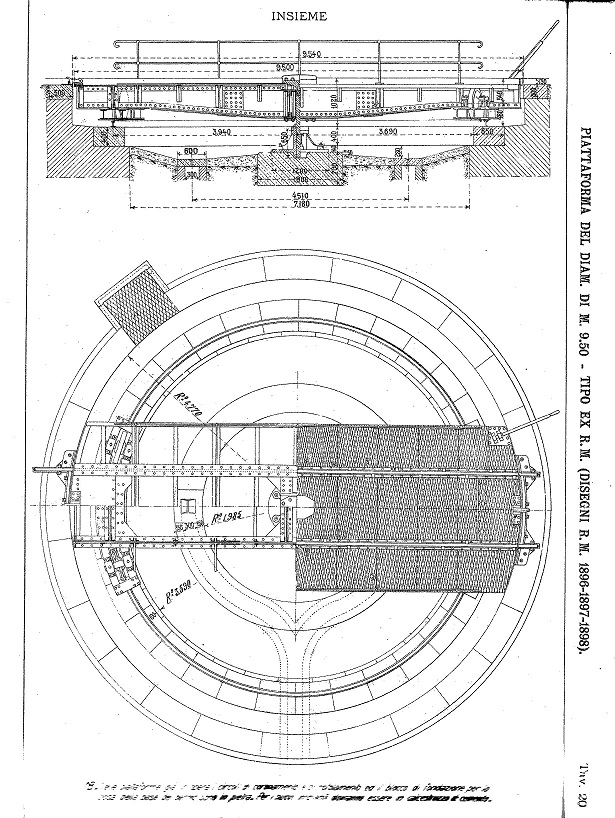

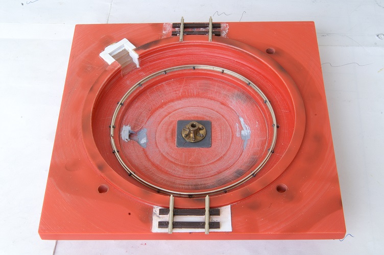

Per rispondere adeguatamente alle domande ci vorrebbe un trattato di modellismo, comunque, in sintesi, si, per rimanere in ambito FS ho progettato e realizzato una piattaforma girevole ex RM da metri 9,50 di diametro, con la tina stampata in resina e il ponte in fotoincisione di ottone. Movimento manuale (nel rispetto della realtà) a manovella con riduttore a vite senza fine e polarizzazione ad interruttore.
I disegni li trovi anche in rete, io nello specifico mi sono fatto i rilievi in loco, per apprezzare ogni dettaglio.

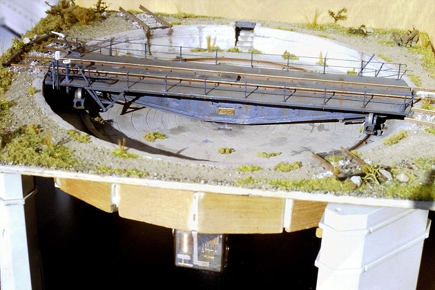

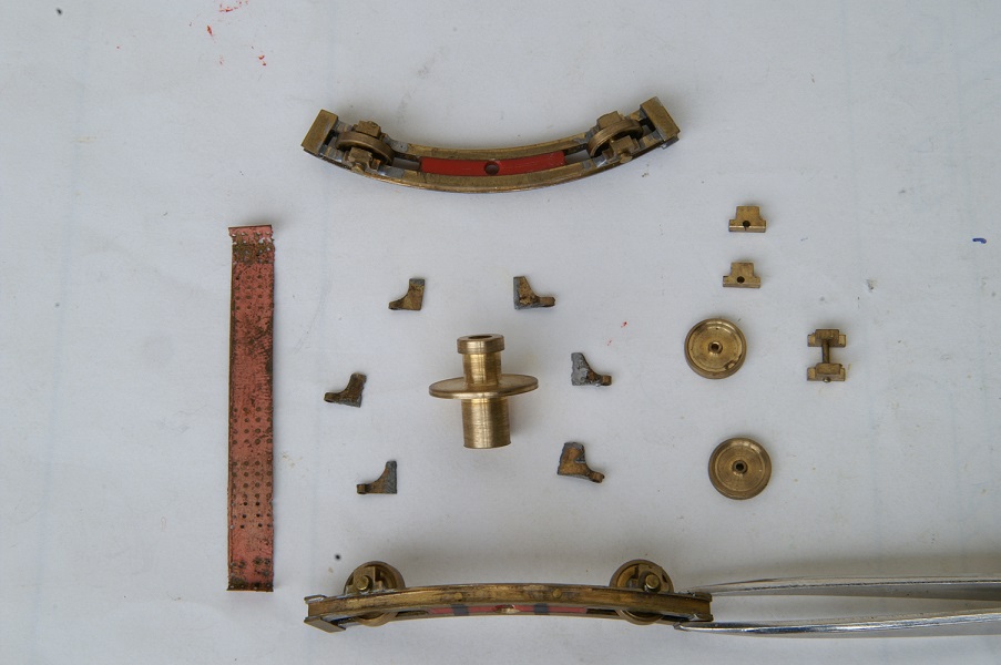

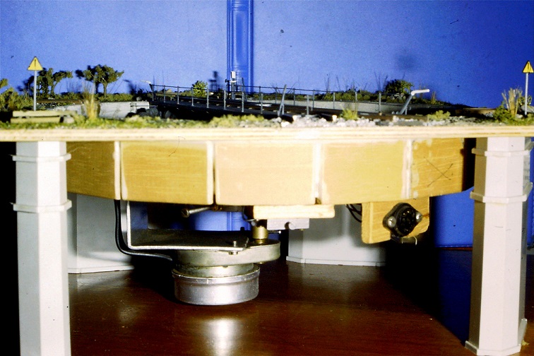

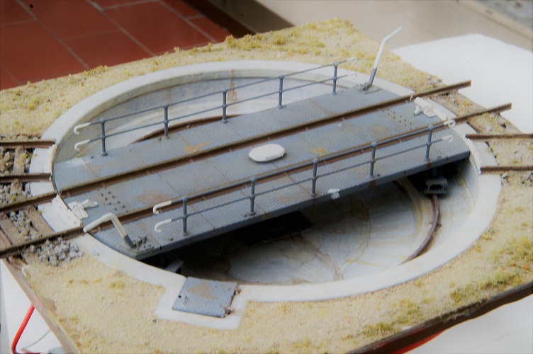

Circa quaranta anni fà mi sono costruito la prima piattaforma girevole da 18 mt dopo aver visionato quella di Marradi , con legno , compensato , tanto vinavil , stucco , lamierini di ferro e particolari vari di recupero , per il ponte plastica , profilati Faller e materiale Roco Minitank ,accessori per modellismo navale profilati di ottone e particolari torniti in ottone .

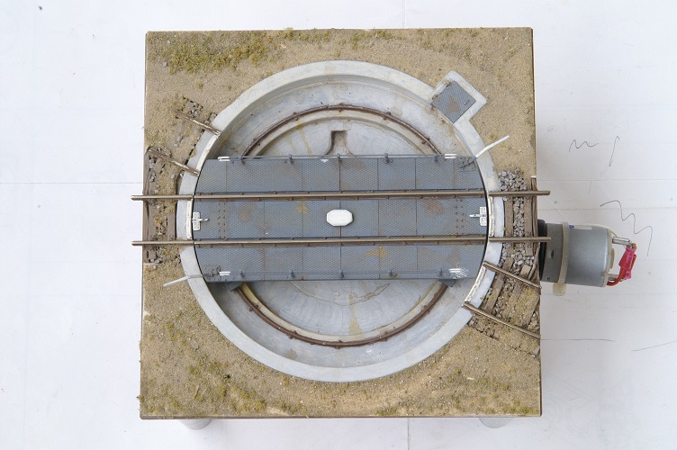

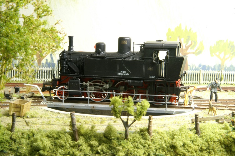

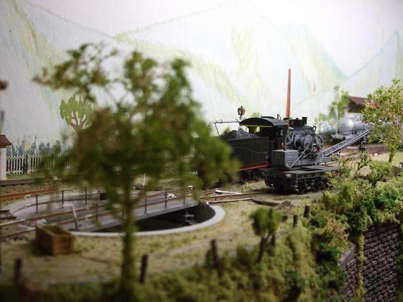

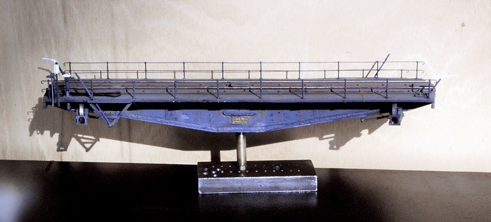

Poi venticinque anni fa ne costruii cinque , per me e per amici , come quella di capolinea da 9,5 metri , giusto per l' 880 Roco e per il mio nuovo ( allora ) plasticonzolo , molto piu' piccolo di quello su cui era installata la precedente , con la tina realizzata in lastra di plastica tornita, e per il ponte stessi materiali di quella di sopra con motorizzazione diversa e rotazione di solo 180 gradi .

PS 1 Attenzione : se si rispettano le misure dei disegni al vero le locomotive modello non entrano sul ponte , i cilindri battono contro i mancorrenti perché sono più larghi …

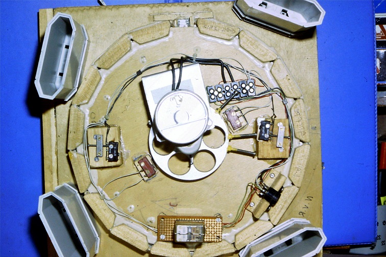

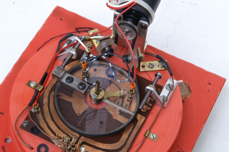

potresti dirci qualcosa sulle motorizzazioni??
Grazie e complimenti per i lavori (anche se datati mi sembrano sempre molto validi ed attuali).
Gianni de Bernardis
 Oggetto del messaggio: Re: Autocostruzione piattaforma girevole H0
MessaggioInviato: giovedì 17 gennaio 2019, 14:22
Messaggi: 1780
Ciao Gianni

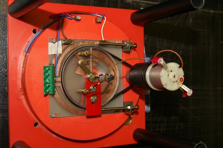

nel covo di via Antonio del Pollaiolo le avrai viste anche te ,quella più grande ha un motoriduttore da temporizzatori industriali ( Già surplus negli anni '70 ) a 24 volt CA , fa un giro al minuto , gira in un solo verso , è direttamente collegato all' albero del ponte , i due interruttori rossi servono ad invertire tramite rele l' alimentazione al binario del ponte ogni 180 gradi , quelli neri tramite le tre viti lunghe tolgono l' alimentazione al motore in corrispondenza dei binari di ingresso alla piattaforma , si preme un pulsante per qualche secondo , il motore gira e si ferma da se quando la prima vite trova il primo interruttore .
In quelle più piccole ho usato dei motoriduttori da 12 volt CC collegati con pulegge ed O ring al pernio del ponte ,sulla mia ho dovuto fare un rinvio per montare il motore orizzontale per mancanza di posto sotto di essa e sia l'inversione della corrente al binario del ponte , sia lo stop a fine corsa sono comandate da una sorta di circuito stampato realizzato in casa su cui strisciano dei contatti solidali alla puleggia del ponte ( che funziona sul mio plasticonzolo da 25 anni !!! ho solo dovuto cambiare un O Ring che si era imporrato e poi rotto ) il comando è dato da un pulsante per la partenza e da un deviatore a tre posizioni per invertire la corrente al motore che per semplicità puo' girare solo di 180 gradi ,lo 0 centrale del deviatore toglie la corrente al motore e mi ferma il ponte in qualsiasi posizione intermedia .

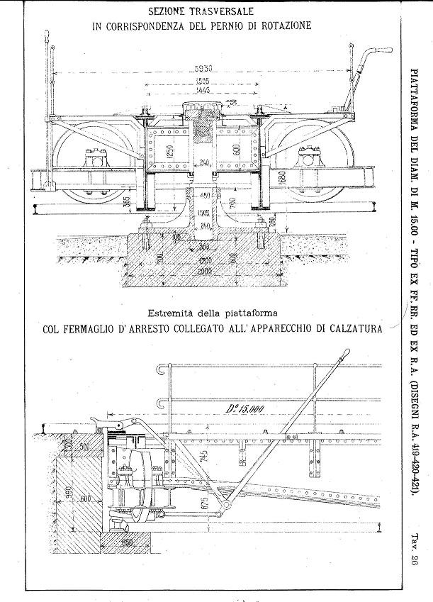

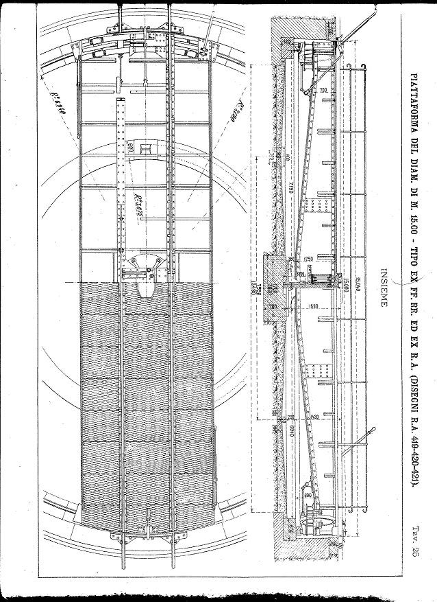

Per la PG da 18 mt. al tempo (40 anni fa) non avevo tanta documentazione ma sapevo che doveva contenere al massimo e con pochissimo margine una Gr 740 con tender a carrelli ,presi la Rivarossi e da lì le misure principali , presi la mia fidanzata , la misi sul bordo della tina e la fotografai per avere un rapporto sulle altezze ,quindi le misure sono maggiorate ma le locomotive erano in scala 1/80 e mi andava bene , oggi girerebbe anche una Gr 685 …
Al vero si tratta di una PG da 15 mt. tipo ex Ferrovie Romane poi ex Rete Adriatica poi FS , allungata con mensole fino alla misura necessaria per le loco utilizzate sulla linea , l' allungamento era una pratica normale effettuata dalla squadra piattaforme con sede a Pontassieve dove venivano tenute quelle di ricambio , i motori ad aria di scorta e tutte le parti di scorta (questo fino agli anni '80 del secolo scorso )
P.G. 15 mt.M.jpg [ 265.36 KiB | Osservato 8256 volte ]
P.G. 15 mt .M.jpg [ 197.79 KiB | Osservato 8256 volte ]

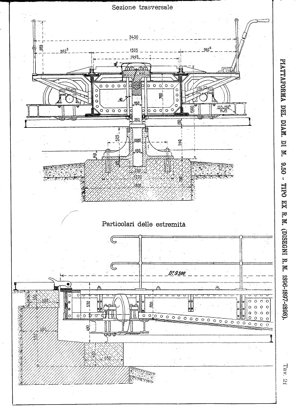

Poi venni in possesso dei disegni delle PG in servizio dal 1914 e quella da 9,5 mt. è fatta a disegno , con l'eccezione della larghezza del ponte come già scritto sopra , altrimenti le loco battono i cilindri , non tutte ma parecchie .

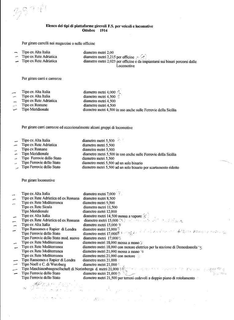

Per dare un'idea su quanti tipi ce ne fossero nel 1914 inserisco anche l' elenco dei tipi FS , a queste vanno aggiunte quelle ex austriache dei territori occupati a fine prima guerra mondiale ancora diverse per tipi e misure . Scusate gli appunti e le spunte a margine …
Elenco tipi P.G. FS 1914.jpg [ 187.39 KiB | Osservato 8256 volte ]
PS l' ultima della lista da mt. 21,50 con doppio circolo di rotolamento per terreni cedevoli è dei primi anni '20 e la Rivarossi si ispirò a questo tipo per la sua piattaforma anche se maggiorata di un buon 30%

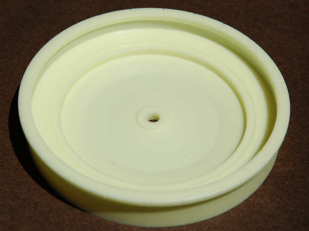

Questa la mia tina in perfetta scala 1/87, ricavata per stampata in resina certificata, con già le pietre di coronamento incise:
DSC_1857--.jpg [ 197.89 KiB | Osservato 8210 volte ]
Per i più pigri, ne dovrei avere ancora qualcuna.
