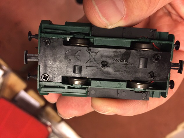

Qualche foto del sotto dove si vede come hanno risolto meccanicamente l'appoggio isostatico...??
grazie
 Oggetto del messaggio: Re: Nuovo kof LENZ by blackstar
MessaggioInviato: sabato 4 novembre 2017, 19:07
Nome: Giovanni Fiorillo
Messaggi: 1666
Ecco una foto...ma non si vede nulla....
La sala di destra è leggermente molleggiata, mentre a sinistra no...
324E3B07-C579-48DC-A178-15E662C3AECB.jpeg [ 79.15 KiB | Osservato 6962 volte ]
Giovanni
MessaggioInviato: sabato 4 novembre 2017, 20:16
Messaggi: 6290
grazie, capisco che bisogna vederlo dal vivo...
