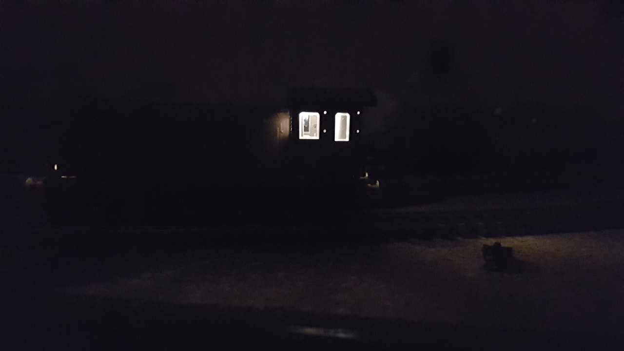

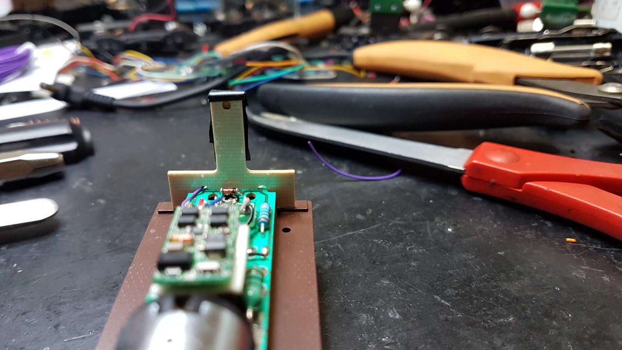

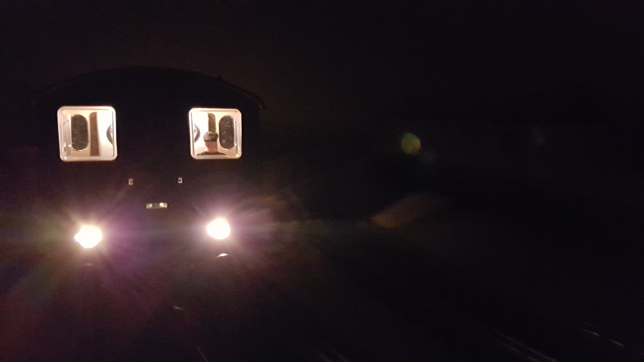

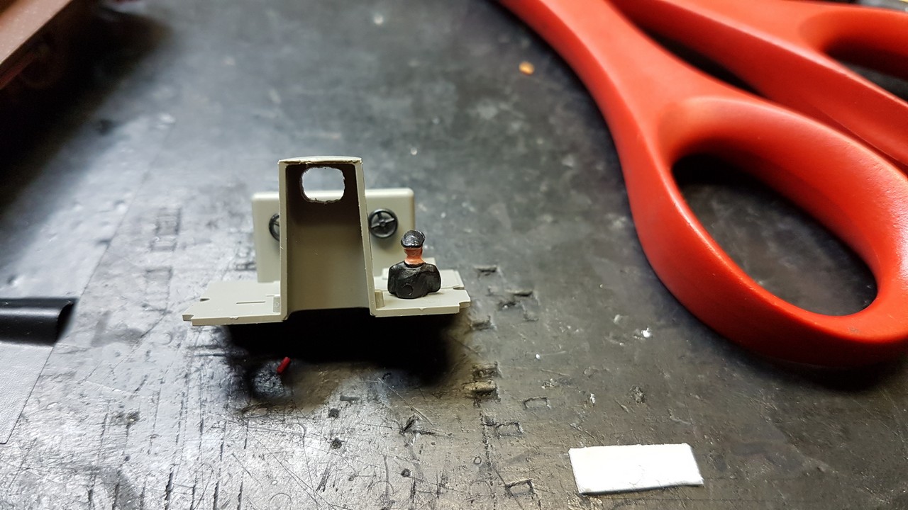

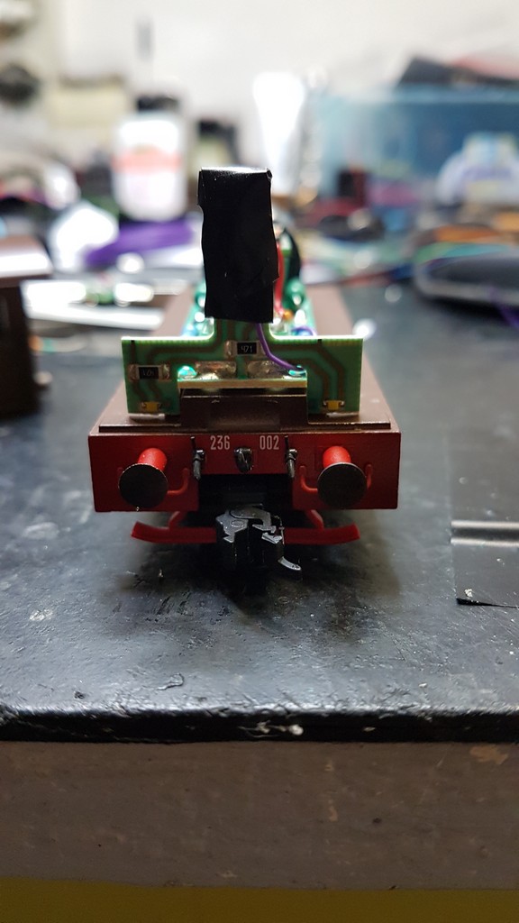

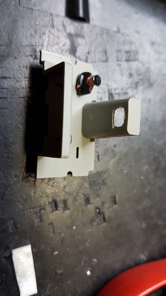

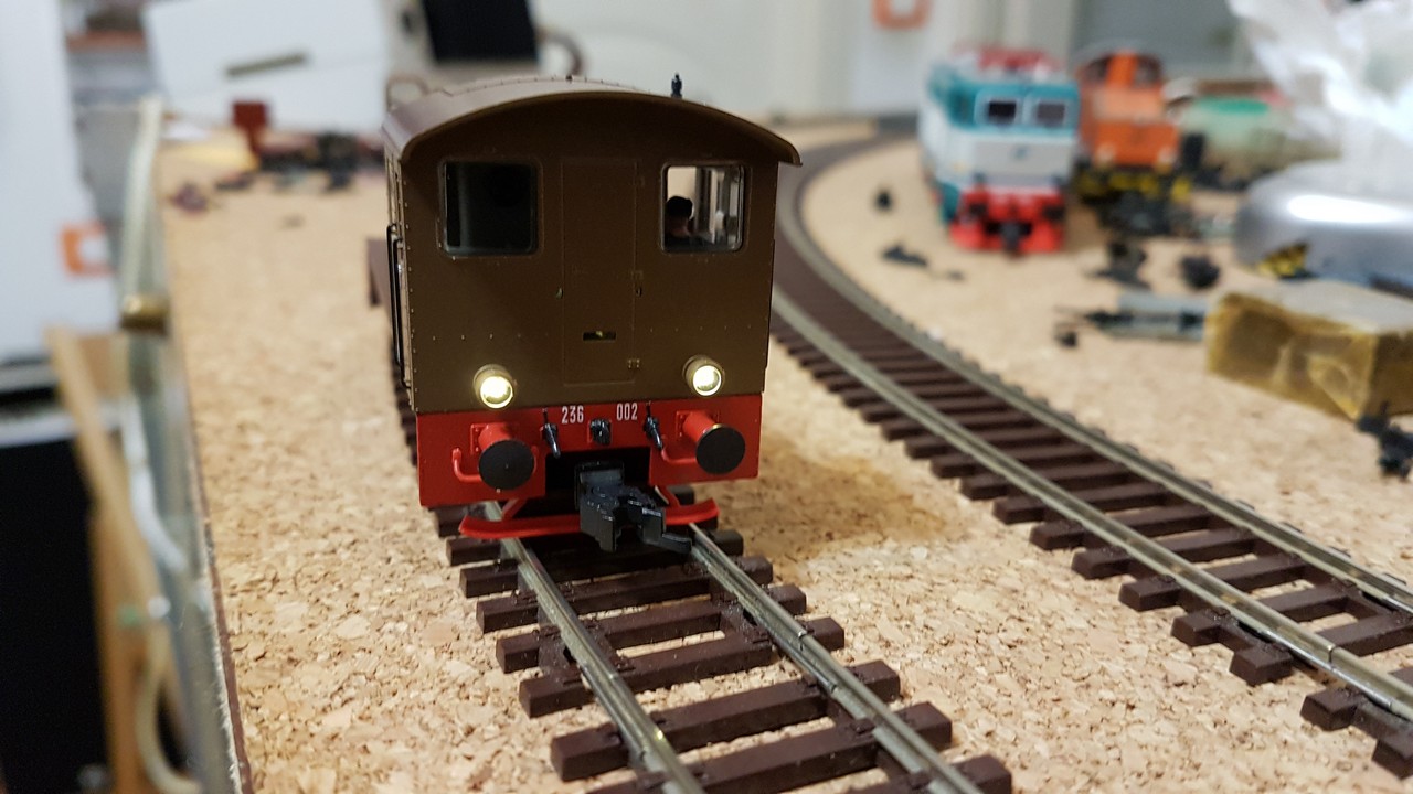

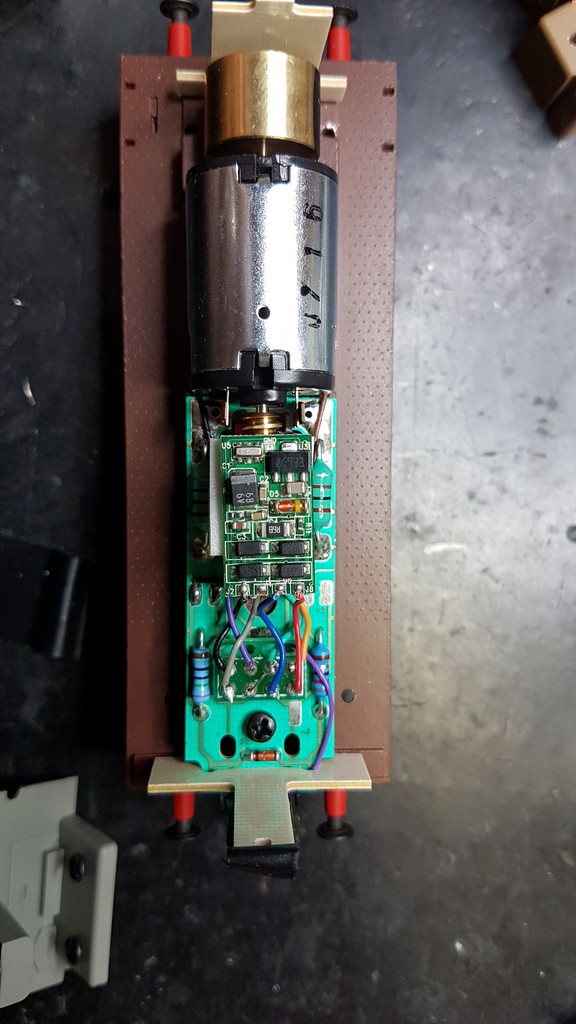

Ciao a tutti, ho acquistato il bellissimo diesel D236 della Fleischmann, ho sostituito l'asse senza gli anelli di aderenza, grazie alla bella massa della cassa tutta in metallo, e installato la luce in cabina sfruttando il pbc predisposto per il terzo faro, che nel nostro caso FS non esiste.
Le luci bianche si accendo contemporaneamente sia davanti che di dietro nei sensi di marcia, essendo una loco da manovra...

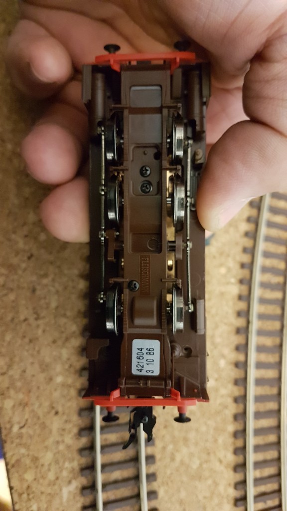

Come hai agito per sostituire l'asse con ruote gommate?

Ciao Giovanni,interesserebbe anche a me sapere come hai fatto a sostituire l'asse...

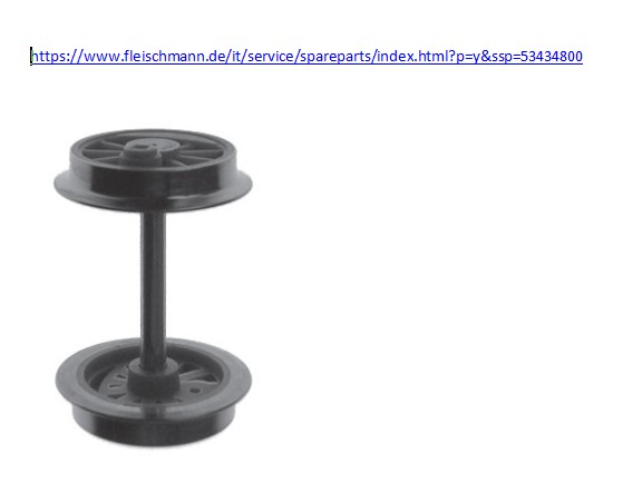

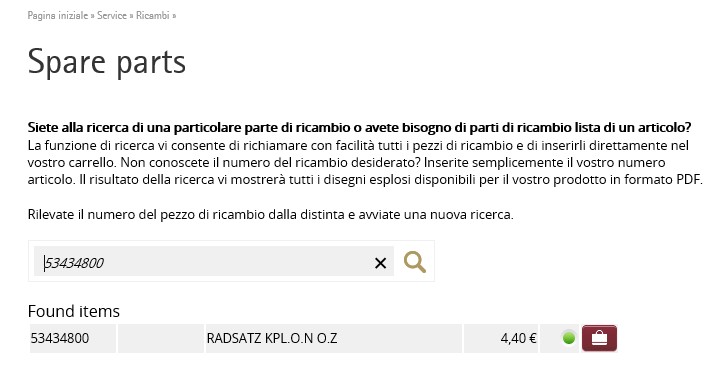

Ciao, scusate il ritardo. Ho ordinato dal sito della Fleischmann il ricambio dell'asse completo, vi posto il link e il codice ricambio:
https://www.fleischmann.de/it/service/s ... index.html
Ricambio asse completo di ruote 53434800 4,40€
Per Marcodiesel, come deve essere la biella?
Mureddu Giovanni

Con una loco a bielle e pure destinata certo a non muovere decine di carri, la diminuzione di sforzo è compensata ampiamente dalla scomparsa del rischio che il cerchio di aderenza salti o si consumi.
@ g_mureddu: l'asse va bene anche per la V36 a suo tempo prodotta da Roco (dovrebbe essere la stessa, a ben vedere)? Io ho la V36 in versione tedesca di produzione Roco e la sostituzione mi farebbe comodo.

Vai tranquillo che è lo stesso asse e costa anche meno rispetto al Roco. La tua V36 ha lo stesso colore del Fleischmann? Puoi postare una foto?
