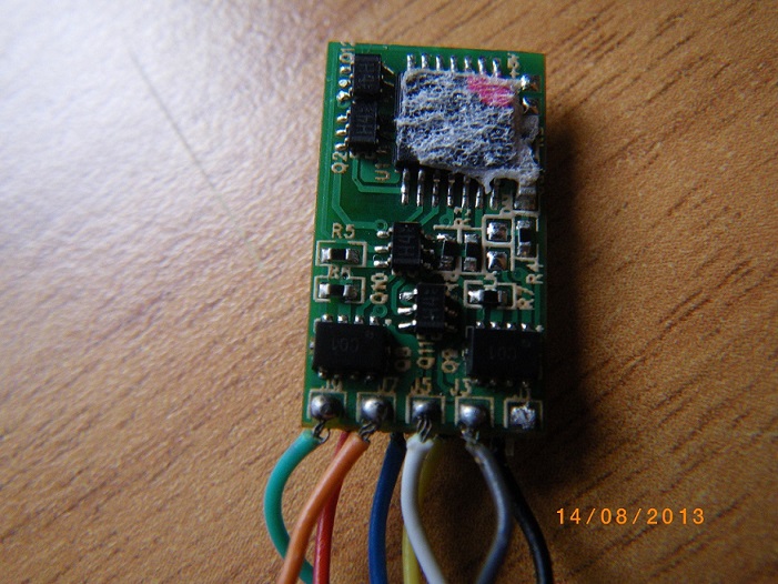

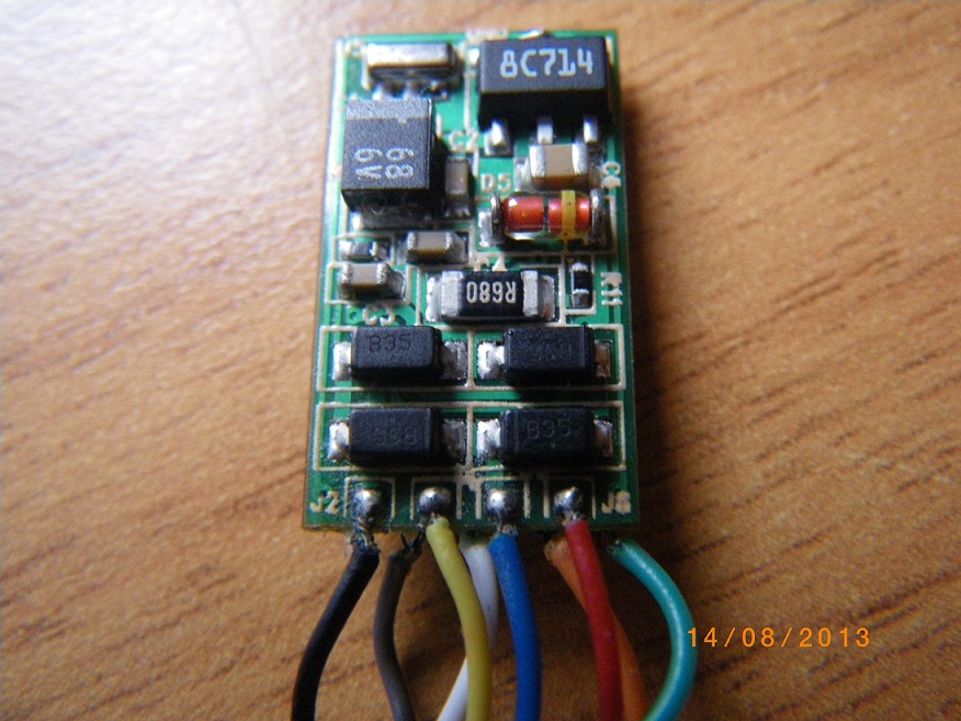

Ammesso che qualcuno riesca ad individuare modello e marca di questo Decoder, potreste aiutarmi a individuare la posizione dei singoli fili da saldare sulle due facce del decoder?. Purtroppo si sono dissaldati e non ho riferimenti per la giusta posizione dei fili in base al loro colore.
Grazie milleeeeeeeeeee.
decoder lato B.jpg [ 236.58 KiB | Osservato 3311 volte ]
decoder lato A.jpg [ 236.27 KiB | Osservato 3311 volte ]

Non uccidetemi, non so perchè le foto sono venute gigantesche.

A occhio sembrerebbe un decoder Hornby
Inviato dal mio LG-M700 utilizzando Tapatalk
 Oggetto del messaggio: Re: Quesito digitale: posizione fili sul decoder
MessaggioInviato: giovedì 27 dicembre 2018, 19:19
Messaggi: 5081
Si … è l'hornby 8249
Se cerchi le immagini in rete ve ne sono un paio che ti mostrano i due lati … facile copiare.

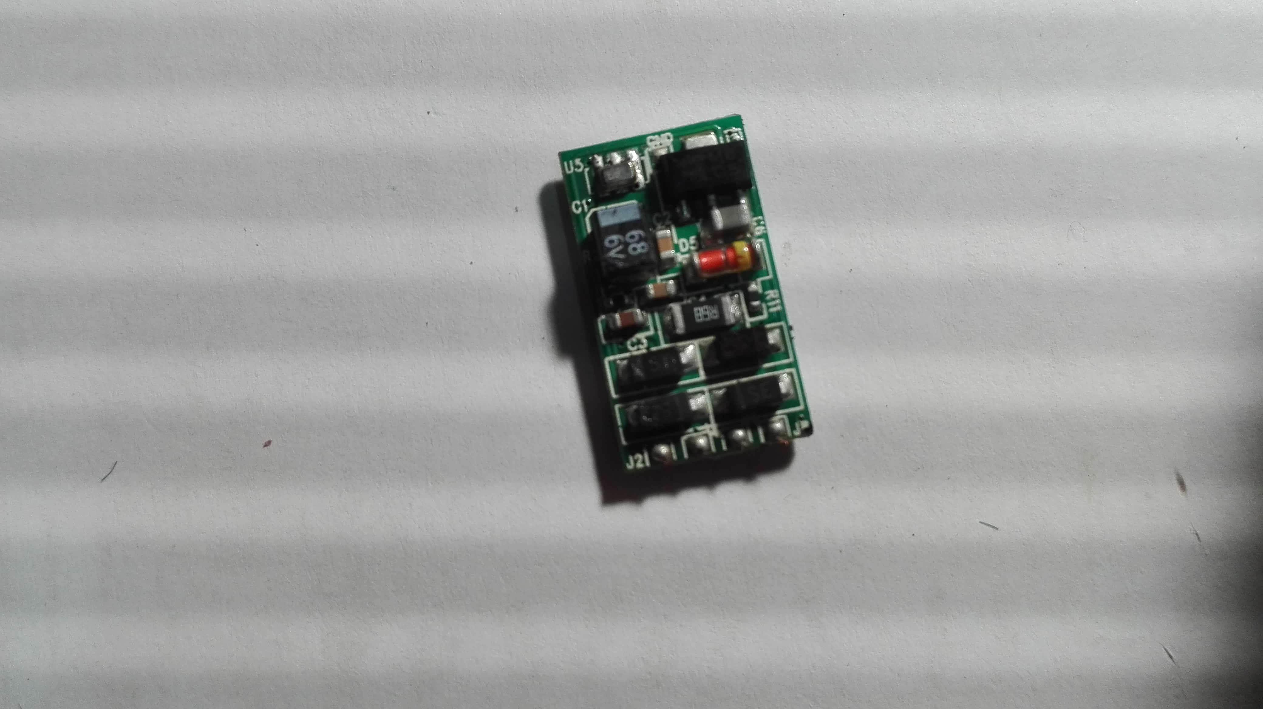

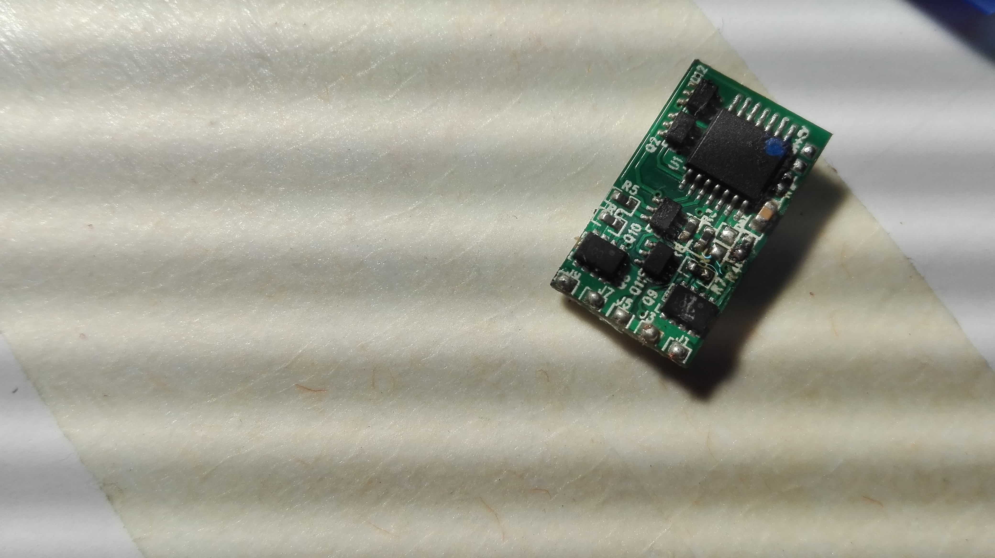

Confermo si tratta di un Hornby R8249 nella piazzola dove non è saldato niente va il filo viola corrispondente ad F4.
IMGP4730.JPG [ 204.83 KiB | Osservato 3130 volte ]
IMGP4729.JPG [ 158.9 KiB | Osservato 3130 volte ]

Chiedo cortesemente ad Antored di dirmi quali sono, nell'ordine, i colori dei due fili scuri perchè non riesco a distinguerli in foto.

Sopra, da sinistra a destra: NERO GIALLO BLU ROSSO
sotto, sempre da sinistra a destra: VERDE ARANCIONE BIANCO MARRONE

Nella foto sotto sulla piazzola j3 è saldato il grigio che va al motore.
Su j2 della foto sopra va il nero che viene dalle rotaie.
