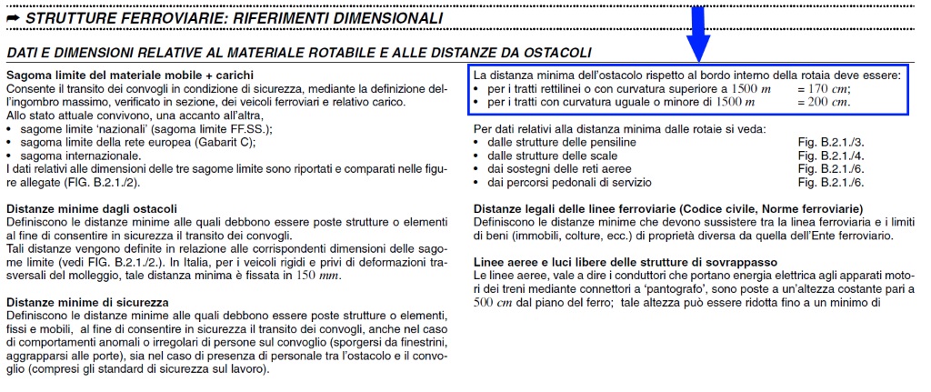

Ho alcuni moduli con norme Morop (in quanto devono essere collegati al plastico del SAFRE) devo posizionare alcune marmotte, qualcuno mi sa dire a che distanza dai binari devono essere posizionate?
Ho cercato nelle norme, ma non c’è niente

Ciao ... ravanando in rete non ho trovato alcuna distanza per il posizionamento delle marmotte (il regolamento segnali ti spiega il funzionamento ma non il loro posizionamento spaziale).
Guardando le foto presenti in rete, ad intuito ti direi che sono posizionate nella mezzeria dell'intervia tra due binari (più o meno).
Sempre ad intuito ti direi che qualunque posizione al di fuori della sagoma limite del rotabile è buona.
Fatte queste precisazioni e ragionando modellisticamente con un intervia di circa 62 mm (ROCO LINE ad esempio) posizionado la marmotta a 31 mm dall'asse del binario non dovresti avere problemi di interferenza
Santino

Può servire? ...

Grazie mille molto utile

Cabba, in un plastico non devi guardare le misure reali e prenderle come tali, ma dedi prendere il veicolo più largo, e/o con le maggiori sporgenze, e verificare cha passa senza toccare: se l'oggetto è in curva interna devi tenere in considerazione lo spanciamento del veicoli più lungo.
Tieni presente che normalmente il gruppo cilindri delle vaporiere è più largo di 3-5 mm del dovuto per via del raggi delle curve da miniera usate nei plastici.

Ciao Cabba ... ha ragione Marco e come ipotizzavo io
quindi prendi il rotabile più "bastardo" (nel senso di lungo, largo. fuori scala ecc) che hai, posiziona un cubetto di polistirene (o altro) delle dimensioni della marmotta nella posizione in cui dovrebbe essere posto il segnale e comincia a far correre il/i rotabili su e giù e verifica l'interferenza con il cubotto di prova ...
