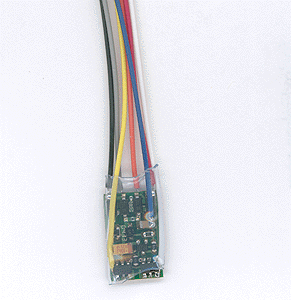

Se non sbaglio stiamo parlando di questo decoder!!!!!!!!! Giusto???????????
Non mi è molto chiaro dove andranno collegate le uscite aux nel mio caso dovrò saldare un filo?????????

Esatto, è proprio lui. Devi saldare il filo verde al decoder (ha mi pare un totale di 4 uscite). Ci vuole la lente (almeno nel mio caso) ma è un'operazione semplicissima: i contatti sono già stagnati e basta avvicinare la punta del saldatore.
E' di fatto il decoder delle digitalizzazioni miracolose perchè ha ottime prestazioni e sta dovunque viste le ridottissime dimensioni.

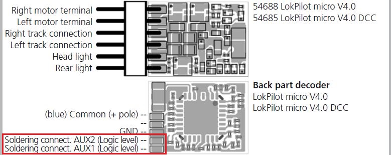

Comunque, giusto per puntualizzare, l'ESU V4 Micro ha le uscite funzioni AUX1 e AUX2, solo che:
- sono su due piazzole senza filo, su cui va appunto saldato;
- sono "logic level" , cioè non in grado di pilotare direttamente le luci (o altro dispositivo) ma vanno connesse ad un circuitino con un transistor per amplificarne la corrente.
allego immagine dal manuale ESU
ESU_LP_4.0_Micro.JPG [ 83.04 KiB | Osservato 6242 volte ]
Perciò in teoria si potrebbero anche usare le uscite aux del micro v.4 per poter illuminare le luci dell'interno ( per illuminarle ho eliminato la lampadina ed l'ho sostituita con due led smd.

Anche se sono led smd, penso che ci voglia comunque un circuito con transistor per pilotarli, non credo l'uscita logica abbia sufficiente corrente/tensione per accenderli.
Finora non ho mai avuto necessità di utilizzarle e quindi non posso darti certezze in merito, ti allego uno schemino che ho trovato in rete ed ho adattato; dovrebbe andar bene, ma forse è meglio avere conferme da chi ha esperienze in merito.

Con gli nce hai circa 150ma sull'uscita e puoi evitare i transistor

La resistenza cmq ci vuole se usi i led e nel manualetto ci sono i valori

in effetti avevo premesso che era una semplice puntualizzazione, se vogliamo ne stiamo discutendo accademicamente .... è chiaro che la soluzione lineare è quella di dotarsi di un decoder con le uscite funzioni adeguate. :wink: :wink:
tra l'altro, se ci sono problemi di spazio tali da indirizzare verso un decoder di piccole dimensioni, difficilmente si può riuscire ad inserire il circuito con transistor e resistenze :? :?

Guarda io ne ho tante che usano l'uscita logica per illuminare tipicamente luce cabina o terzo faro ... basta dimensionare opportunamente la resistenza per far assorbire al led il meno possibile compatibilmente con la luminosità richiesta ... molti led smd si accendono a quello che all'occhio sembra già piena luce con poco meno di 1 mA ... orientati su un 1 mA e vedi se và per i tuoi gusti (prova con una resistenza da 15 KOhm tanto per iniziare ... poi puoi diminuire se vuoi ma rimani entro i 5,6 KOhm).
