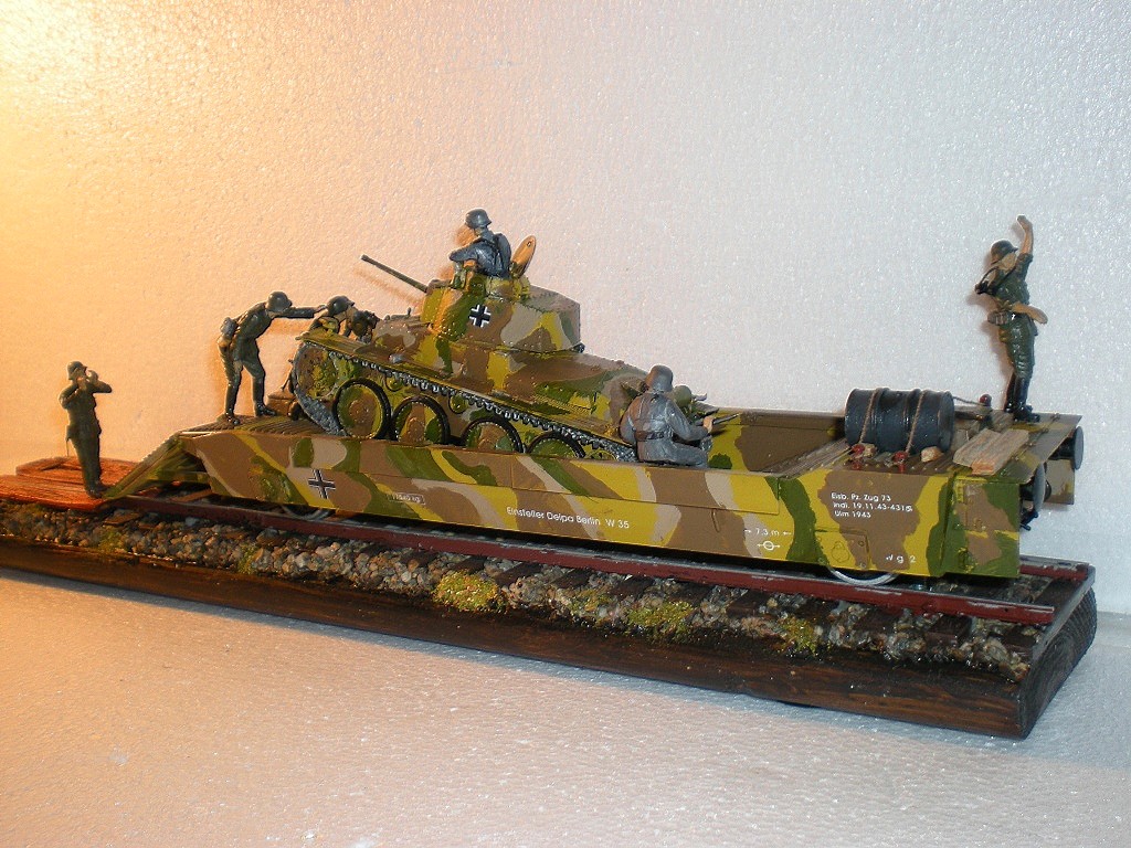

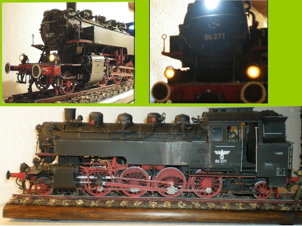

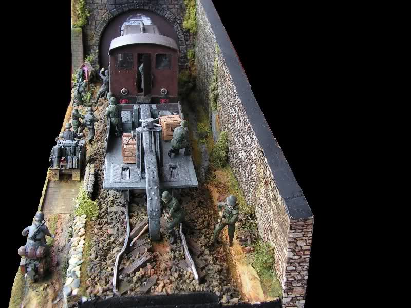

..ma, se posso dire la mia, mi sono sempre trovato bene con le bombolette spry.
Ho costruito molti modelli in scala 1/35 usando bombolette ...e fino ad ora non posso
lamentarmi.
Poi, ovviamente ognuno si comporta come meglio crede e comunque l'idea di provare prima su
un modello da quattro soldi per verificare se tutto va bene, è senz'altro da fare.
Ciao ciao
Amy
ps provo ad allegare qualche foto di quello che mi rimasto dalle vendite
