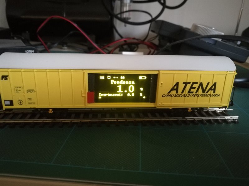

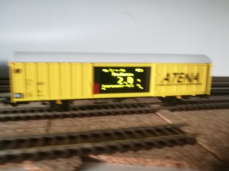

Un saluto a tutti.
Ho qualche dubbio per l'utilizzo del carro misurazione Piko.
Vorrei utilizzare il carro per rilevare la pendenza e l'inclinazione del tracciato, ma non sono sicuro che la taratura sia esatta.
Possibile che il carro rilevi una pendenza di 1,0 sul piano della scrivania, 2,0 sul piano della stazione nascosta?
Non credo sia esatto.
Ho anche provato a modificare la taratura tramite il programma del Pc ma non cambia nulla.
Qualcuno che utilizza il carro ha rilevato le mie stesse problematiche?
Infine, quale dovrebbe essere il limite massimo per l'inclinazione laterale del binario ?

Corsaro, non è che la pendenza indicata è in per mille invece che in per cento? Allora avrebbe senso.
Non specifica nelle istruzioni?
Come pendenza max di piena linea, in rettilineo, i sacri testi indicano 30 per mille, cioè 3 %.
Ciao!

Ma sei sicuro che la scrivania sia in piano? :P
Metti un foglio di alluminio ben steso e con i bordi rialzati sulla scrivania, poi versa qualche goccia di acqua a temperatura ambiente: se scorre ha ragione il carro. :wink:
Valutare un 1% con la bolla, o l'occhio, lo vedo molto duro.

Buongiorno. Ho utilizzato l'applicazione prima di aprire il topic e sembra che la scrivania sia in piano.

di solito la prova si fa con una bolla e, in caso di dubbio sulla sua perfezione, si ruota di 180°.
Puoi fare altrettanto col carro ? in altri termini ti dà eventuali indicazioni in negativo ?

Immagino che l'elettronica interna al carro sia costituita da accelerometri che in sostanza misurano l'accelerazione di gravità: può darsi che a) il sensore sia difettoso o b) che non sia ben tarato (strano perché comunque l'accelerazione di gravità è quella...). Escludendo che la scrivania non sia in piano, eh.

In realtà la pendenza su un piano parallelo al terreno dovrebbe essere 0% e non 1%, in quanto ad una pendenza del 1% corrisponde un angolo di circa 0.58°. Considerando però un eventuale tolleranza della scrivania e dello strumento di misura tale percentuale è più o meno accettabile. Un 2% indica invece un angolo di circa 1,1°, dunque qualcosa va tarato o configurato nel software di gestione del carro o, ancora, il sensore è effettivamente difettoso o danneggiato.

Ringrazio tutti per le risposte ma ho ancora le idee confuse.
la percentuale dell' 1% non è una percentuale di tolleranza per un piano, anche perchè il carro misura una pendenza del 4,5% sulla rampa del mio tracciato, che sul progetto di scarm non supera il 3%.
Proverò a ruotare di 180 gradi e vedere cosa accade.
Mi chiedo se la funzionalità della rilevazione non debba essere valutata solo in corsa, nel senso che la rilevazione risulta errata qualora il carro venga posizionato staticamente sul piano.
Ho guardato diversi video su youtube e anche in quel caso le pendenze sul piano risultano superiori allo 0.0%; magari sono io a fare confusione tra le rilevazioni del carro e il valore del 3,0% che rilevo tramite scarm?
Per quanto riguarda la taratura, invece, il programma pc prevede tale funzione, ma ho provato a fare diverse modifiche senza nessuna variazione.
