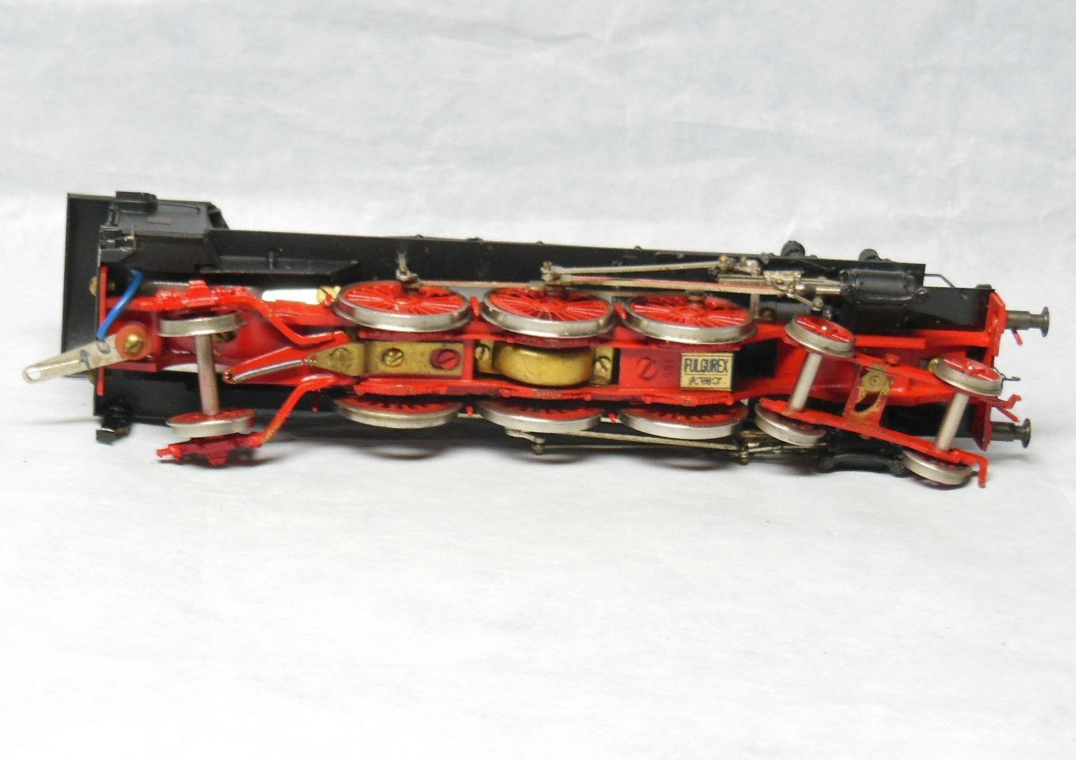

Ciao a tutti, avrei un paio di richieste relative al modello in oggetto:
1) qualcuno si è trovato nelle condizioni di dover smontare la locomotiva? Ci sono delle viti ma non avendo il foglietto d'istruzioni non vorrei procedere a caso.
2) Su Voies Ferries ( che purtroppo non ho più) era stata effettuata una recensione relativa a questo modello, qualcuno conosce il numero della rivista?
Grazie in anticipo a coloro che potranno aiutarmi

Non ho Il modello, ma ritengo che le viti rosse colleghino il blocco carrello con la cassa della locomotiva, mentre le viti in ottone siano per Il carter dell’ingranaggio motore e per filssare Il carrello.

L'ho smontata tutta, riverniciata migliorandola negli aggiuntivi e rimontata. Per aprirla devi svitare le due viti sotto alla cabina, sul pancone verso il tender, e una vite sotto la parte anteriore del modello. Attenzione che devi anche svitare la vitina posta sulla biella che vincola l'asta dell'oliatore.

Grazie ad entrambi per gli interventi e soprattutto ad Alessandro per la chiara ed esaustiva risposta.
