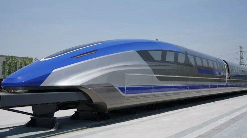

La China Railway Rolling Stock Corporation ha presentato a Qingdao, (青岛), città di 6.232.000 abitanti situata nella provincia di Shandong (sulla costa cinese del Mar Giallo), un nuovo treno a levitazione magnetica (maglev) progettato per viaggiare ad una velocità superiore ai 600 km/orari.
Il nuovo mezzo,frutto di 5 anni di ricerche, è stato sviluppato interamente dalla Cina; pertanto dimostra il progresso scientifico e tecnologico del Paese anche nel settore ferroviario.
Il treno collegherà Shanghai con Pechino, coprendo la distanza di oltre 1000 Km in solo due ore e mezza. Se effettivamente raggiungerà tale performance, sarà il più veloce del mondo.
L'azienda fa notare l'efficacia sistema frenante che è più efficiente di quello utilizzato dal treno maglev di Shanghai, congiungente la città al nuovo aeroporto, In quanto lo spazio di frenata viene ridotto da circa 16 a 10 chilometri.

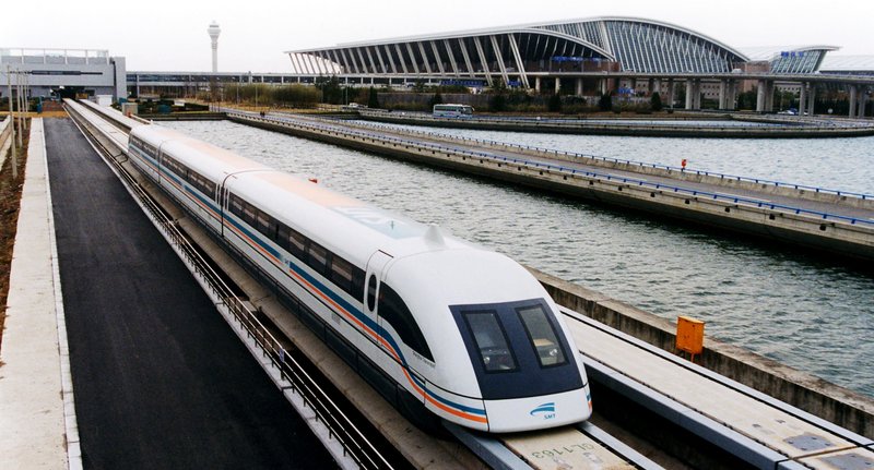

- 1 Attualmente la Cina ha già la linea Maglev più veloce al mondo: lo Shanghai Transrapid, in servizio dal 2004 che raggiunge 430 km/h.

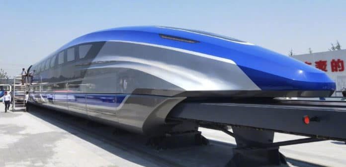

Quali motivi differenziano il nuovo maglev cinese dai suoi precedenti competitors?
Essenzialmente due
1 Il suo peso è decisamente inferiore a quello degli altri, in quanto ha una struttura in fibra di carbonio.
2 Perchè utilizza l’azoto liquido, al posto del meno efficiente elio liquido, per creare quello stato superconduttore che consente ai vagoni di fluttuare sui binari senza quasi incontrare resistenza.
I vantaggi di questa soluzione sono anche di carattere economico: l’elio liquido è molto più costoso dell'azoto che genera la superconduttività ad una temperatura leggermente superiore (-196°C anziché -269°C dell'elio), ciò riduce i costi d'esercizio di un cinquantesimo.

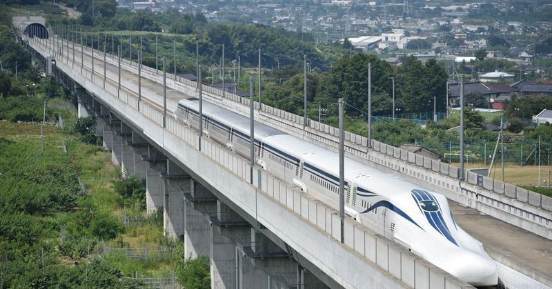

Nell’aprile del 2015 lo JR- Shinkansen Serie L0,
con equipaggio a bordo, ha stbilito un nuovo record di velocità terrestre per veicoli ferroviari. Il treno viaggiava a 603 chilometri all’ora, molto più veloce dei treni Maglev già operativi dello Shanghai Transrapid in Cina,
e dello Incheon Airport Maglev in Corea del Sud,
che viaggiano rispettivamente alla velocità di 500 km all’ora e di109 km all’ora .
La costruzione della linea Tokyo, Nagoya, Osaka per lo Shinkansen è iniziata nel 2012, nel 2027 Tokyo e Nagoya verranno collegate dal maglev in quaranta minuti, il completamento del tracciato fino a Osaka avverrà verso il 2040.
L’ottanta percento del percorso si troverà sottoterra, passando sotto le conurbazioni giapponesi ed il terreno montagnoso. Il progetto dovrebbe costare l’equivalente di 55 miliardi di dollari.
Nel 2004 Il transrapid Maglev di Shangai è costato 37 milioni di euro a Km.
