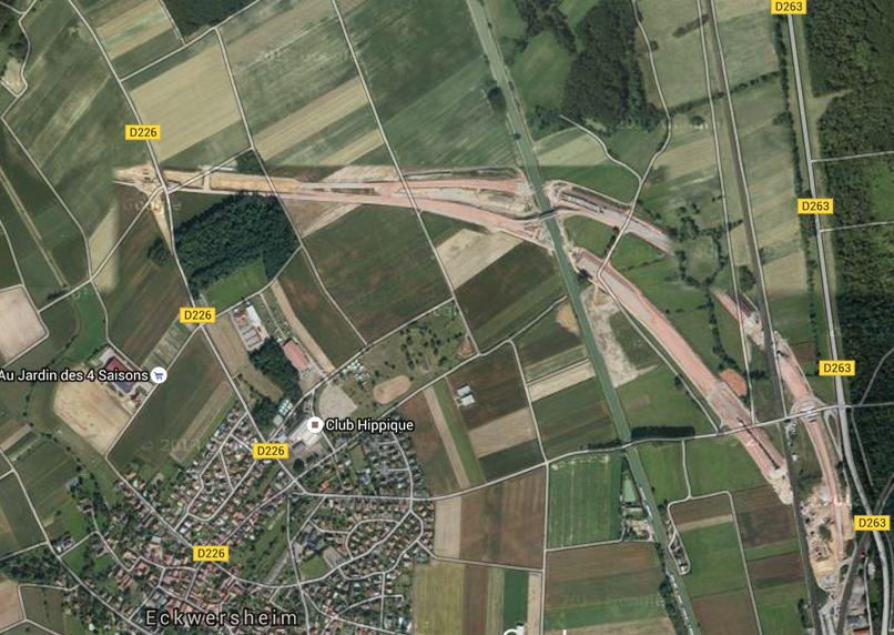

Credo di aver trovato su Google maps il punto dell' incidente, appena a nord di Eckwersheim.
Vista aerea della zona.JPG [ 91.45 KiB | Osservato 7234 volte ]
Si vedono i lavori di una linea AV con una interconnessione che curva per entrare in una stazione di una linea tradizionale.
L' immagine non è aggiornata. Ora ci sono binari e linea aerea. E sono funzionanti.
Ma probabilmente non funziona ancora il sistema di sicurezza che controlla la velocità.
Il treno potrebbe aver imboccato la curva dell' interconnessione a velocità elevata, da cui il deragliamento.

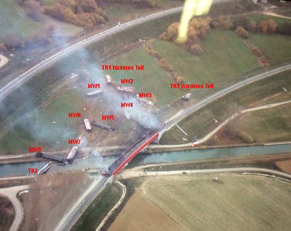

per quanto ne sappiamo fino ad ora:
ha imboccato alla velocità a cui stavano facendo le prove (350 Km/h), la motrice di testa si è messa di traverso e ha preso in pieno il ponte metallico tranciandosi in due. il muso ha proseguito rovesciato sul ponte ed è cascato giu dal terrapieno guasi indenne, tanto che le persone che si trovavano in cabina sono state estratte senza grossi danni. il resto della motrice è partito per la tangente portandosi dietro il resto del treno che in seguito alla compressione è come esploso verso l'esterno catapultando le carrozze nella valletta sottostante.
nelle foto sottostanti si vede il muso integro e la diposizione degli elementi
TK1 = pezzi della motrice di testa
TK2 = motrice di coda
MW = rimorchiate

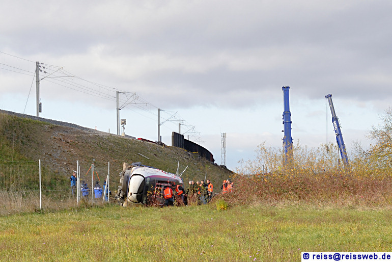

ecco le immagini
Commento file: il muso della motrice di testa
mb5482g.jpg [ 149.52 KiB | Osservato 7205 volte ]
Commento file: disposizione elementi
6436303631353164.jpg [ 52.36 KiB | Osservato 7205 volte ]
