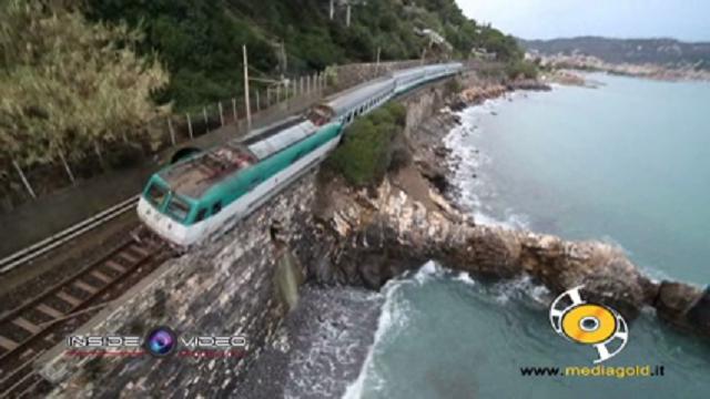

Sulla Genova Casella gli svii dovuti a frane sono, ahimè, eventi tutt'altro che eccezionali e sovente lì, uscire dalla massicciata, significa volare in un burrone profondo anche centinaia di metri.
Ebbene, nelle tratte più pericolose da questo punto di vista, hanno installato una controrotaia che ha la funzione, entro certi limiti ovviamente, di mantenere sulla massicciata i treni eventualmente sviati e, con questo metodo, non ricordo che siano mai volati treni nei burroni.
Se in abbinamento al "deragliatoio" fossero stati installati 50 o 100 metri di un controrotaia simile, probabilmente sarebbero state spaccate più traversine, ma nulla sarebbe volato giù dalla scarpata.

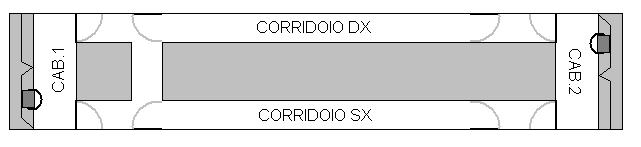

Ciao!
La E436 non ha un corridoio centrale ma bensì due laterali come da questo disegnino che ho approntato:
e436.JPG [ 13.79 KiB | Osservato 12446 volte ]
In ogni caso il tuo discorso è valido...
Il fatto di avere le porte lungo la fiancata rappresenta un miglioramento del confort in cabina ma al tempo stesso un pericolo in caso di necessità di fuga. Pensiamo ad esempio in caso di incendio nella zona apparecchiature! Per ovviare a quest'ultima eventualità la E436 è dotata di appigli che dovrebbero agevolare la fuga dai finestrini laterali della cabina di guida.

Le controrotaie, alquanto comuni nell'applicazione in ferrovie secondarie a scartamento ridotto e normale, venivano montate nei tratti in rilevato o nel caso di curve e controcurve di raggio particolarmente stretto(inferiore ai 100 metri) Lo scopo più che di trattenere il convoglio quando questo impegnava la curva facilitando la guida del bordino che insisteva sulla rotaia interna, era quello di irrobustire la campata del binario, aumentando la sua rigidità trasversale e riducendo le flessioni indotte dalla marcia del treno. Questo era tanto più efficace nei tratti curvi dove la rotaia esterna si trovava ad essere elevata rispetto a quella interna. Le ferrovie secondarie erano armate con rotaie leggere,spesso montate su piastre ad attacco diretto, mentre le campate erano congiunte fra loro mediante giunti paralleli. Inoltre non esistendo,all'epoca mezzi meccanici ma solo le braccia del personale ( forcone e cavalletti) per livellare il binario e rincalzare la massicciata, nelle curve anche per effetto della dilatazione termica,spesso i giunti tendevano a disallinearsi producendo flessi o "zampe di cane" che in taluni casi contribuivano al sormonto della ruota esterna del rotabile rispetto alla curva impegnata...
Sulla Genova Casella il cui unico svio che produsse il ribaltamento di un elettromotrice e la conseguente morte di una viaggiatrice, lo ricordo avvenuto nel 1972 o giù di lì....le controrotaie sono state spostate verso la mezzeria del binario, proprio con lo scopo di aumentarne la rigidità trasversale. Altro caso era quello della Roma Fiuggi, dove sugli alti tornanti del tratto Piglio-Acuto, le controrotaie erano ben due e ricordo qualche tratto armato con 3 controtaie....
Nella pratica odierna e nelle applicazioni a scartamento normale, le controrotaie non servirebbero a nulla:intanto perchè i raggi di curvatura sono nella norma ben maggiori di 100 metri,poi perchè di prassi si usano traverse in CAP, di per se ben più rigide di quelle in legno e infine perchè le rotaie, ormai quasi sempre da 60 chili il metro sono unite fra loro per mezzo di saldatura... per non parlare della qualità del livellamento della massicciata...
Invece le controrotaie trovano utilizzo negli apparecchi speciali del binario(deviatoi,incroci,tratti stradali)anche se le forme attuali ricordano sempre meno il suo classico profilo...

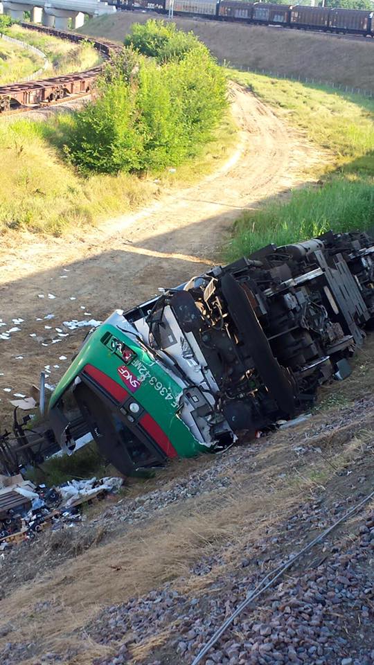

Messaggi: 4787
ma in questo caso chi paga i danni per le riprazioni di una loco SNCF?
l'assicurazione captrain
o RFI se e' stato un problema inerente alla rete?
grazie malte
436 modena.jpg [ 107.3 KiB | Osservato 12376 volte ]

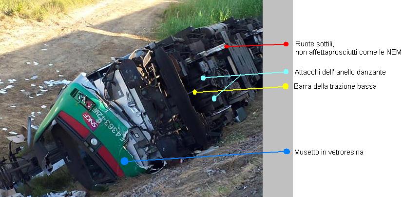

L' immagine della povera E436 a pancia all' aria ci dà occasione di vederne alcuni particolari raramente apprezzabili :
E436 a pancia in su.JPG [ 61.68 KiB | Osservato 12365 volte ]
