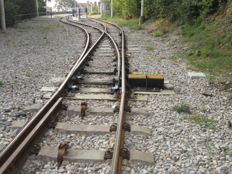

Adesso dovrebbero riallineare i binari.

Un posto l'ho osservato direttamente, forse stasera metto una foto. Il brutto è che a primavera '22 era correttamente allineato, l'avevo visto: pare abbiano fatto il montaggio d'inverno e la dilatazione estiva lo abbia spinto fuori asse. Ehm... :roll:
Ho un amico che conosce un tranviere che sta conducendo addestramento del personale, loro se ne sono accorti già lo scorso inverno.

Eccolo, fatte questo pomeriggio.
Commento file: Lo scambio "spostato"
ScambioSghembo.JPG [ 198.79 KiB | Osservato 17488 volte ]
Non ho foto dello scorso anno, ma a marzo 2022 la curva proseguiva senza sghembi nella deviata.

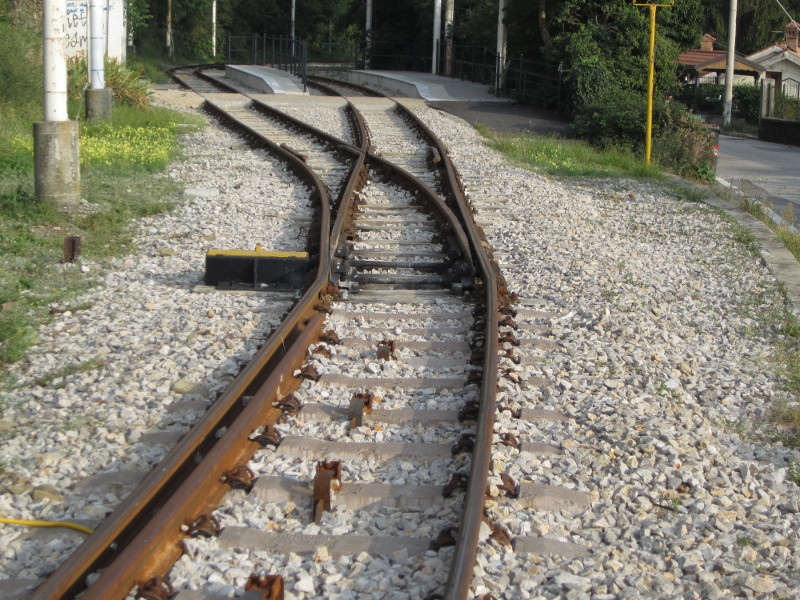

L'altro scambio, per confronto:
Commento file: L'altro scambio, correttamente al suo posto.
ScambioPerConfronto.JPG [ 198.78 KiB | Osservato 17488 volte ]
Se ci siano altri punti fuori asse (forse qualche sopraelevazione?) non ho visto.
