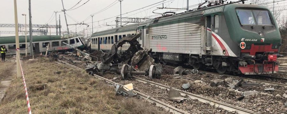

Questa foto mi sembra ancora più esplicativa, viste le condizioni di cerchioni e dischi freno spiattellati. Ce n'era un'altra ancora più chiara, in apertura dell'articolo sul Fatto Quotidiano quel giorno, ma non la trovo più.
i-pendolari-scrivono-a-mattarellaintervento-concreto-per-la-sicurezza_b085e16a-04e4-11e8-a2ca-060b40cce2e3_998_397_big_story_detail.jpg
i-pendolari-scrivono-a-mattarellaintervento-concreto-per-la-sicurezza_b085e16a-04e4-11e8-a2ca-060b40cce2e3_998_397_big_story_detail.jpg [ 131.56 KiB | Osservato 14088 volte ]
 Oggetto del messaggio: Re: Incidente ferroviario sul CR-MI a Pioltello, morti e fer
MessaggioInviato: lunedì 29 gennaio 2018, 17:29
Messaggi: 6904
Si tratta di un'impressione fotografica o il pantografo posteriore (senso marcia) della locomotiva è deformato? Quindi era ancora alzato quando c'è stato l'impatto? Forse la locomotiva ha spinto fino all'ultimo?
MessaggioInviato: lunedì 29 gennaio 2018, 17:34
Messaggi: 724
Esattamente. La locomotiva quasi certamente ha spinto fin quando la terza carrozza si è intraversata sugli scambi e ha spezzato le condotte dell'aria. Per questo penso che l'azionamento del freno di emergenza avrebbe molto probabilmente ridotto drasticamente i danni.
Inviato dal mio ASUS_Z00AD utilizzando Tapatalk

...ma la quarta, la quinta carrozza e la loco che sono passate sopra al giunto rotto? come mai non sono deragliate anche loro?
Perché magari quel carrello aveva maggiore serpeggio di altri?
Perché magari serpeggiando ha dato la "botta laterale" esattamente nel punto dove mancava il fungo, salendo sulla rotaia, e sviando?
Perché magari i bordini del cerchione di quella ruota, erano di qualche mm inferiori (anche se in tolleranza) rispetto gli altri?
Perché il fungo gli si è rotto sotto l'asse per carico da velocità, facendo da cuneo e trampolino, del carrello, e poi sfilandosi qualche metro dopo?
Giacomo ha scritto:
...perché un carrello sviato lascia parecchi segni a terra.
che infatti .. ci sono. ( e ci sono solchi solamente degli assi per diversi metri. Ovvero carrello integro )
Le ultime di radio scarpa danno:
I danni del carrello sono consoni ad un uscita fuori sede ferroviaria per metri, ad un impatto e scavalcamento cuore di scambio con conseguente strappo e danni accessori. La pratica riguardante il carrello, sembra oramai praticamente esclusa ed archiviata come conseguenza .
Invece ora, come novità sembra che il gancio tra 2° e 3° abbia retto molto di più di quanto ipotizzato. Si valuta ipotesi di rottura, solo dopo abbattimento 2° palo.
Anche la 4° vettura presenta segni di impatto con palificazione catenaria. Probabilmente tirata fuori dai binari, dalla 3° all'attraversamento scambio con oramai entrambi i carrelli sviati, o addirittura già sviata prima (c'è un video dal lato FV che sembra dare indicazioni).

- rottura della trave oscillante, e lì non c'è
- rottura totale con perdita dei pezzi di tutto il sistema di una sospensione secondaria, è una condizione talmente improbabile che va scartata a prescindere (è una condizione costruttiva imprescindibile per omologare i carrelli senza ralla)
- rottura dei bulloni che tengono tutto assieme, non è esattamente così, anzi è quesi tutto a incastri
- rottura di una sala, come a Viareggio, ma lì non è così
Tutte questi metodi di ragionamentoi sono quelle cha applico ogno giorno, anche ora, per risolvere i problemi, diversamente non li risolverei (ci stanno provando 4 elettricitsi: lasciali fare così imparano, forse) (ok problema risolto: superficialità di 13 anni or sono degli installatori nomostante gli schemi, dormita di elettricista di stamane) (casistica concettualmente paragonabile a questa di cui stiamo parlando, la differenza è che qui non è morto nessuno, ma hanno perso 4 ore di produzione).
