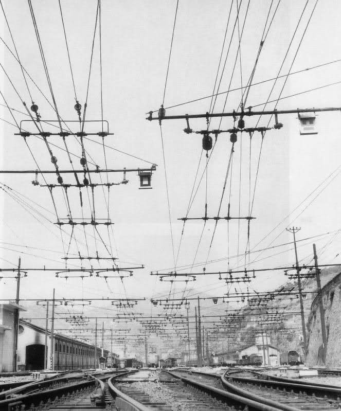

A tutti gli Esperti di questa corrente super obsoleta. Mi risulta, che le catenarie dato che avevano le 2 fasi che non si dovevano toccare mai (mentre che la terza fase stava al binario), erano COMPLICATISSIME come si vede nella foto, e dopo quando sono passati alla continua, anno dovuto sbaraccare tutto perché alla cc gli serve un solo filo e allora, perchè non anno deciso di usare le 2 rotaie isolate tra di l'oro per le 2 fasi, e un UNICO filo per la terza fase che la catenaria diventava MOLTO più semplice e dopo andava bene anche per la cc senza che dovevano buttarla via??
StazioneVentimiglia27LatoItalia1963ferrovie.jpg [ 65.67 KiB | Osservato 8797 volte ]

Bellissima foto degli scambi aerei e si intravede anche il muso di una Lebc 840. Ricordi, ricordi, ricordi......

Ah, per quanto riguarda la domanda che hai posto: "Non si poteva" fare quello che hai detto.

Ma tu non sei sempre in ansia per i PL ?
Con il trifase sottosopra saresti impazzito...
A parte il dover isolare gli assi dei rotabili e i deviatoi come nel modellismo (non Maerklin), appoggiando un piede su una rotaia e uno sull'altra avresti provato un'esperianza decisamente 'elettrizzante' .
Anche fra una rotaia e il terreno, visto che entrambe non potevano essere il neutro...
Se poi non alimentavi correttamente il cuore dei deviatoi, ti si fermavano le loco a passo elettrico corto (guarda caso le loco trifase allungavano il passo elettrico con i pantografi)

Devo ammettere che forse avete ragione..... non ci avevo pensato proprio...... ............. :(
