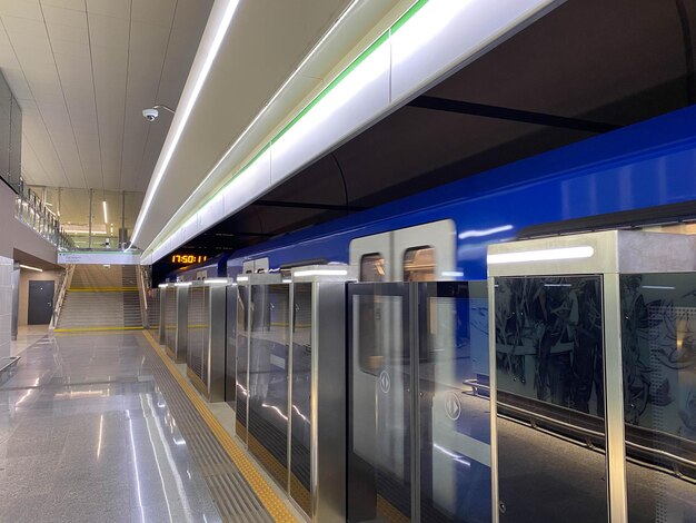

La IA è una efficiente risorsa anche per le intricate linee metropolitane delle grandi città.
Ne parleremo...
