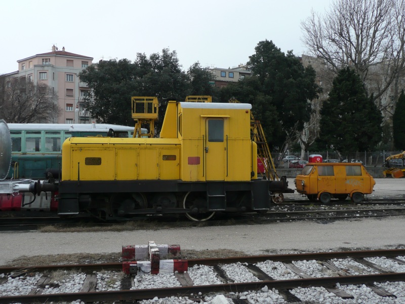

Il Badoni a suo tempo è stato comprato ed è al suo posto sui binari del Museo.
Per il camion sono prontissimo a noleggiarlo appena qualcuno anticiperà il costo dell'acquisto della locomotiva, dell'autogrù a Musile, dell'autogrù a Trieste, del noleggio stesso e di tutte le varie ed eventuali... :wink: :( :( :shock:
