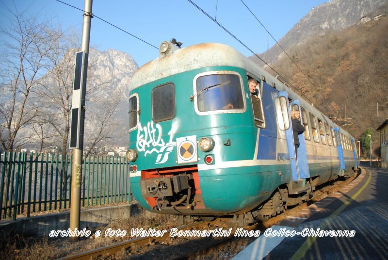

E a proposito di marciapedi......
ALe803aVerceia 2008-03-11-forum2G-archiviefotoWBonmartini.jpg [ 119.77 KiB | Osservato 8945 volte ]
