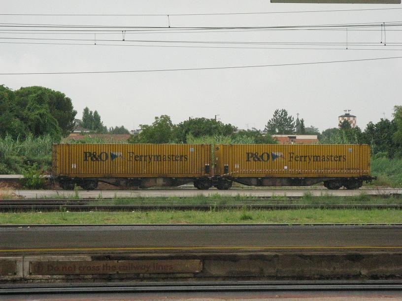

A vedere le immagini ipotizzo un difetto del carrello.
Infatti, se il difetto fosse stato sulla via, mi sarei aspettato il deragliamento anche di altri carrelli.
Siccome non sò se ti vedrò domani, ti chiedo se hai avuto modo di vederlo dal vero e se hai altre notizie.

RFI ha concluso l'istruttoria dichiarando un guasto del carro, che ora è sequestrato ed è stato portato nello scalo merci di Forlì, mentre il resto del convoglio dovrebbe essere partito ieri tarda serata.

Il carro deragliato, fermo sotto sequestro.
IMG_6683 il carro deragliato.JPG [ 84.14 KiB | Osservato 10070 volte ]
Fermo nello scalo merci di Forlì.
Secondo E444xmpr il deragliamento potrebbe essere stato causato dallo spostamento del carico.
E' un' ipotesi verosimile, dato che veniva da 2 comunicazioni consecutive in deviata.
Lo sbilanciamento del carico, oltre certi limiti, può effettivamente scaricare le ruote da un lato. Se esse si trovano all' esterno di una curva, non avendo più il peso che grava sopra, ma avendone la forza centrifuga, possono scavalcare col bordino e deragliare.
Se la causa fosse questa, il responsabile potrebbe essere lontano, anche fuori Europa.
Pare che, comunque, paghi chi effettua il treno.
