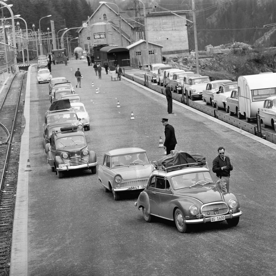

Buongiorno , sono a chiedere notizie sui treni navetta portaauto in epoca III sulla linea del Sempione.
Nel 2017 le SBB che gestivano insieme a BLS tale servizio non hanno rinnovato l’accordo.
Negli anni 50-60 era in vigore ?
I convogli erano composti solo da materiale e locomotori BLS o anche SBB ?
Vi sono tante foto d’epoca, ma in molte mancano indicazioni circa la località o non la riconosco.
Lo scopo è riprodurre convogli verosimili ed insoliti.
Grazie ,

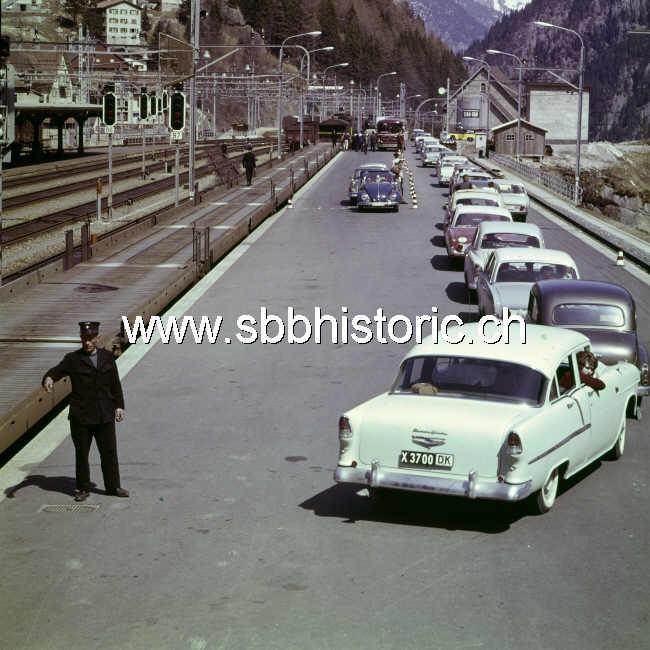

Cercando in rete si vede che la foto è stata scattata a Göschenen (foto da sbbarchiv.ch), quindi su rete SBB e non BLS
Un saluto

Belle immagini!
Credo però che l'immagine messa dal Sig. Cavalli fosse solo di esempio.
La domanda rimane: da che materiale era composto il servizio navetta sul Sempione negli anni 50/60? SBB o BLS?
Che sul Sempione ci fosse la BLS è chiaro e assodato e lo sanno anche i muri. Quello che non è chiaro è se BLS avesse dei convogli propri per fare le navette o usasse convogli di SBB a nolo/prestito.
