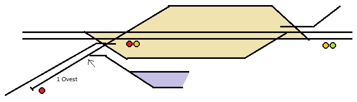

Novità a Faenza dal 01/12/2019 prossimo (frà circa 2 settimane).
La velocità massima da Imola (esclusa) a Villa Selva (esclusa) sarà portata a 200 km/h, anche grazie al nuovo apparato centrale computerizzato multistazione (ACCM).
In questo ambito saranno attivati nuove funzionalità a Faenza e Forlì.
A Forlì sarà ripristinato il vecchio binario 1, con funzione di binario di precedenza.
A Faenza sarà attivato un nuovo binario 1 Ovest. Questo è particolare.
In sintesi succedera' questo :
Faenza con binario 1 Ovest.jpg [ 24.75 KiB | Osservato 4931 volte ]
L' asta di manovra affiancata al binario che và a Firenze sarà dotata di segnale permanentemente a via impedita, per consentire l' arrivo di convogli : e sarà chiamato binario 1 Ovest.
Attualmente i convogli di cisterne con destinazione Faenza vengono ricevuti sul binario 1 e poi, in manovra, si portano al tronchino, per poi retrocedere nello scalo merci.
Col nuovo sistema, i treni merci potranno arrivare direttamente al binario 1 Ovest come treno.
Poi, in manovra, dovranno eseguire solo la retrocessione verso lo scalo.
Quindi l' arrivo al binario 1 Ovest potrà avvenire passando da qualsiasi binario, dall' 1 al 7, eliminando il vincolo dell' arrivo al binario 1.
Notare la differenza frà binario 1 e binario 1 Ovest.
