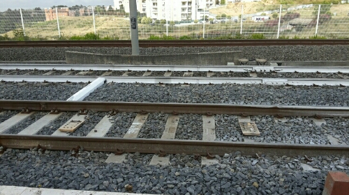

 Oggetto del messaggio: Re: scmt & etcs
MessaggioInviato: giovedì 18 giugno 2020, 9:04
Messaggi: 1092
Salve.
Per caso queste sono boe Scmt?
Grazie a chi vorrà rispondere.
Saluti a tutti.
Riccardo
_IMG_000000_000000.jpg [ 158.84 KiB | Osservato 8252 volte ]
MessaggioInviato: giovedì 18 giugno 2020, 11:13
Messaggi: 2784
Località: Legnano (MI)
Che mi risulti sì
MessaggioInviato: giovedì 18 giugno 2020, 17:50
Messaggi: 857
Località: Veneto
Sembrano queste.
