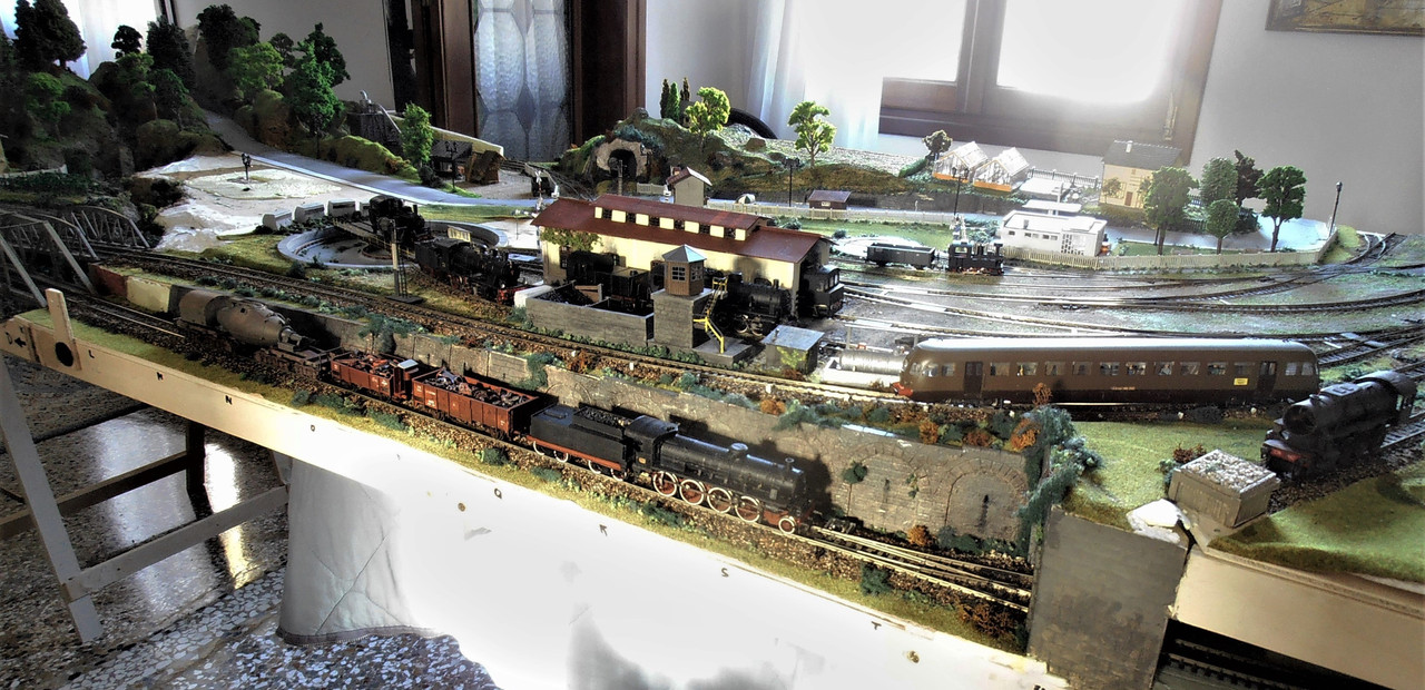

La mia collezione modellistica epoca III è composta di vapore e diesel . Ho fatto solo un paio di eccezioni con treni elettrici, un polifemo ETR 200 e un Marco Polo Ale 601 (? ) e vorrei poterli ambientare nel plastichetto.

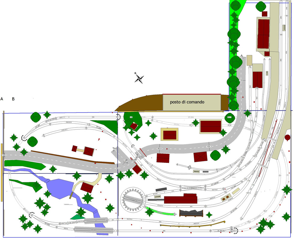

Il mio tracciato mi consente, volendo, di elettrificare anche solo la breve linea da parata senza stonature, perché fisicamente separata dal resto, sembra una linea diretta tra due gallerie. In pratica una linea principale, elettrificata, mentre le altre, secondarie, restano per trazione vapore e diesel.
Si tratta della linea in basso, sia sullo schema che sulle foto
Lungo questa tratta mi sarebbe piaciuto inserire un portale, senza commettere grossolani errori concettuali. Posso farlo quindi ?

A destra hai un portale di galleria preceduto da un deviatoio: credo che potrebbe rappresentare un tratto immediatamente precedente l'ingresso in stazione, per cui te la caveresti con solo un portale di sezionamento (dal lato linea), ospitante anche l'ancoraggio L.A. della tratta deviata mentre il portale di galleria potrebbe ospitare i dispositivi dal "lato stazione" (ancoraggio L.A. di linea)... però dovresti anche provvedere al disporre un segnale di protezione, come segnalato... per il calembour frustatemi pure subito, ma ditemi se l'idea è una cavolata, avevo in mente un dioramino di quel genere: straccio tutto?

Si va bene il portale e tutta la Linea aerea, però attenzione, quello che si trova in commercio è in scala 1:87 e dovrebbero rispettare le norme NEM, ma sul plastico mi pare di vedere anche rotabili in scala 1:80.
Controlla prima bene le misure o/e chiedi ai produttori.
E con gli ETR 2xx, 3xx è bene che il portale sia in rettilineo o ben largo, e in curva i pali ben distanti dalle rotaie: prendere bene le misure dato cge il muso sporge parecchi già di suo, e lì il raggio delle curve è stretto.

Nel plastico si alternano, in momenti diversi, modelli 1/87 e 1/80, tuttavia, come dicevo sopra, la linea aerea andrebbe solo sul tratto, quasi completamente rettilineo, del binario da parata, in basso su foto e schema. Escluso quindi ingresso in stazione con segnalamento e quant'altro..
Mi rimane il dubbio, se ho ben capito : il sezionamento a spazio d'aria si ottiene con due portali, ciascuno dei quali ospita un tenditore a contrappesi e nel tratto tra i due portali le linee sono distanziate e parallele ?
