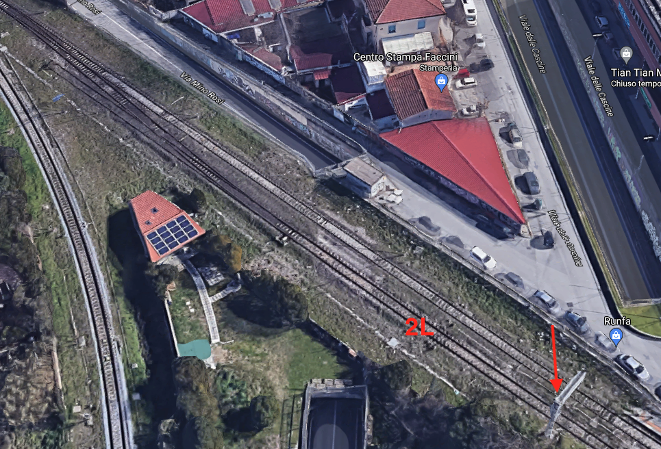

Un altro esempio è rappresentato nella stazione di Pisa San. Rossore, direzione Lucca con i treni in partenza dal Binario 2L.
Il binario 1L è quello che prosegue in Linea a singolo binario per Lucca. Vi allego le immagini. Il Binario 2L finisce su un tronco in "corretto Tracciato" e l'unico itinerario possibile è quello deviato. Anche qua ci sono configurazioni identiche dove però viene usato un singolo segnale con la tabella triangolare sotto.
Non riesco a capire il motivo. Non è sicuramente un caso considerato quanto costa un segnale..

Mi intrometto: dalla foto piccola credo si tratti della partenza dal binario 10; i binari dall'8 al 12 possono proseguire solamente in direzione Bivio Tagliaferro (solo il 7 ammette anche direz. S.Rossore). Guardando "maps" dal 10 il tronchino si stacca sulla deviata dello scambio, però poi il binario si immette sul 9 in deviata per cui tab. triangolare a 60; la doppia luce (sei sicuro che possa solamente fare R-G o R-V?) è perchè sicuramente fa da avviso alla protezione del Bivio Tagliaferro dove per proseguire sul Mortellini bisogna fare un'altra deviata.
Per quanto riguarda S.Rossore i binari 1L e 2L entrano entrambi in deviata per cui credo siano classificati tutt'e due binari di corsa; per forza di cose il 2L deve immettersi sull'1L, per cui segnale a doppia luce con aspetti R e R-V.

Per quanto riguarda S.Rossore, 1L è di corretto tracciato, lo scambio dopo è diritto ed il binario diventa unico proseguendo proprio dall'1L. Il 2L non è di corretto tracciato, ma bastata un segnale singolo con tabella triangolare sotto, considerando che è l'unico itinerario possibile. Sinceramente credo ci sia una motivazione tecnica che non riesco proprio ad individuare.
Per intendersi questa è la partenza da Pontedera direzione Empoli.
La configurazione dello scambio è identica al S.Rossore binario 2L...qua il segnale è singolo con Tabella triangolare essendo l'unico itinerario disponibile (binario finisce su tronco). Tra l'altro il segnale dal 2 L da S. Rossore è sprovvisto di tabella triangolare.
